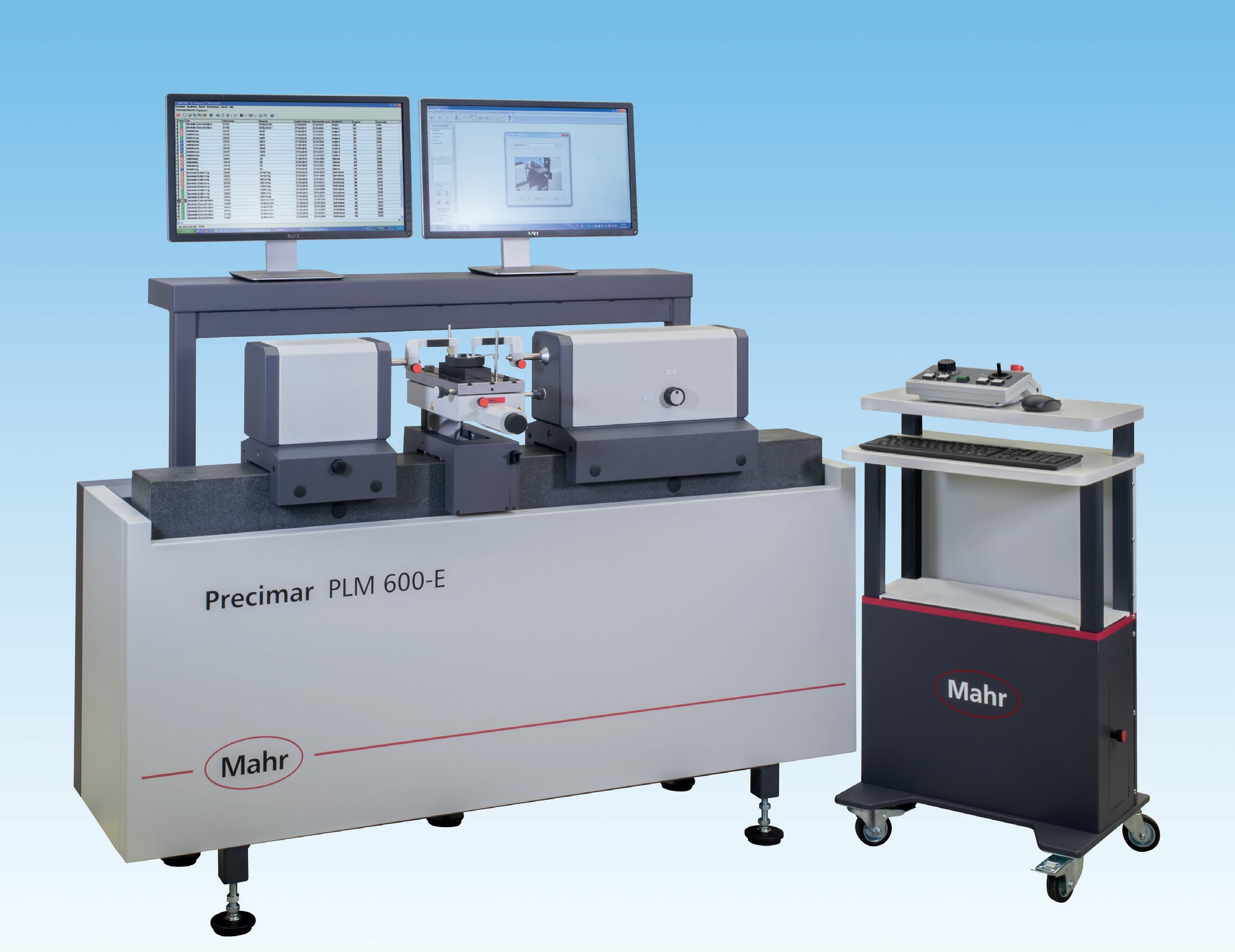

仪器名称: 高精度全自动测长仪
相关标准: JJF 1189 测长仪校准规范
型号规格: PLM 600-E
测量范围: 0~600
分辨率: 0.01/0.001µm
技术指标: 最大允许误差*(0.07+L/2000)µm
生产厂家: mahr
描述: 花岗岩 稳定性高且坚硬
空气轴承技术 测量头座和尾座采用气浮导轨,保证低测量不确定度
在线温度监控 通过软件进行温度测量偏差的补偿载物台 在 Z 和 Y 轴上配备 CNC 控制的 5 轴载物台
电子方面 自动识别内外测量。通过先进的MarEcon 机器控制实现
测量力的生成 以电子方式执行测量力调节,从而可生成无摩擦测量力并实现自动接触
自动驱动 可渐进式位移的测量头座、自动接触检测、自动识别内外测量和拐点的自动搜索功能
Precimar PLM 600-E
外尺寸的测量范围 [mm]0 bis 600
内测量的测量范围 [mm]0.5 至 445
直接测量范围 [mm]200
测量不确定度 MPEE1 (L in mm) [µm]≤ (0,085 + L/1500)
可重复性 [µm]≤ 0.05
位置偏差 / 误差限度(长度 (mm))[µm] *≤ (0.07 + L/2000)
与操纵杆的接触速度(最大)8 mm/s
测量力 [N]0 至 13.9
设备长度 [mm]1660
重量 [kg]480
工作台表面 (A x B) mm150 X 300
