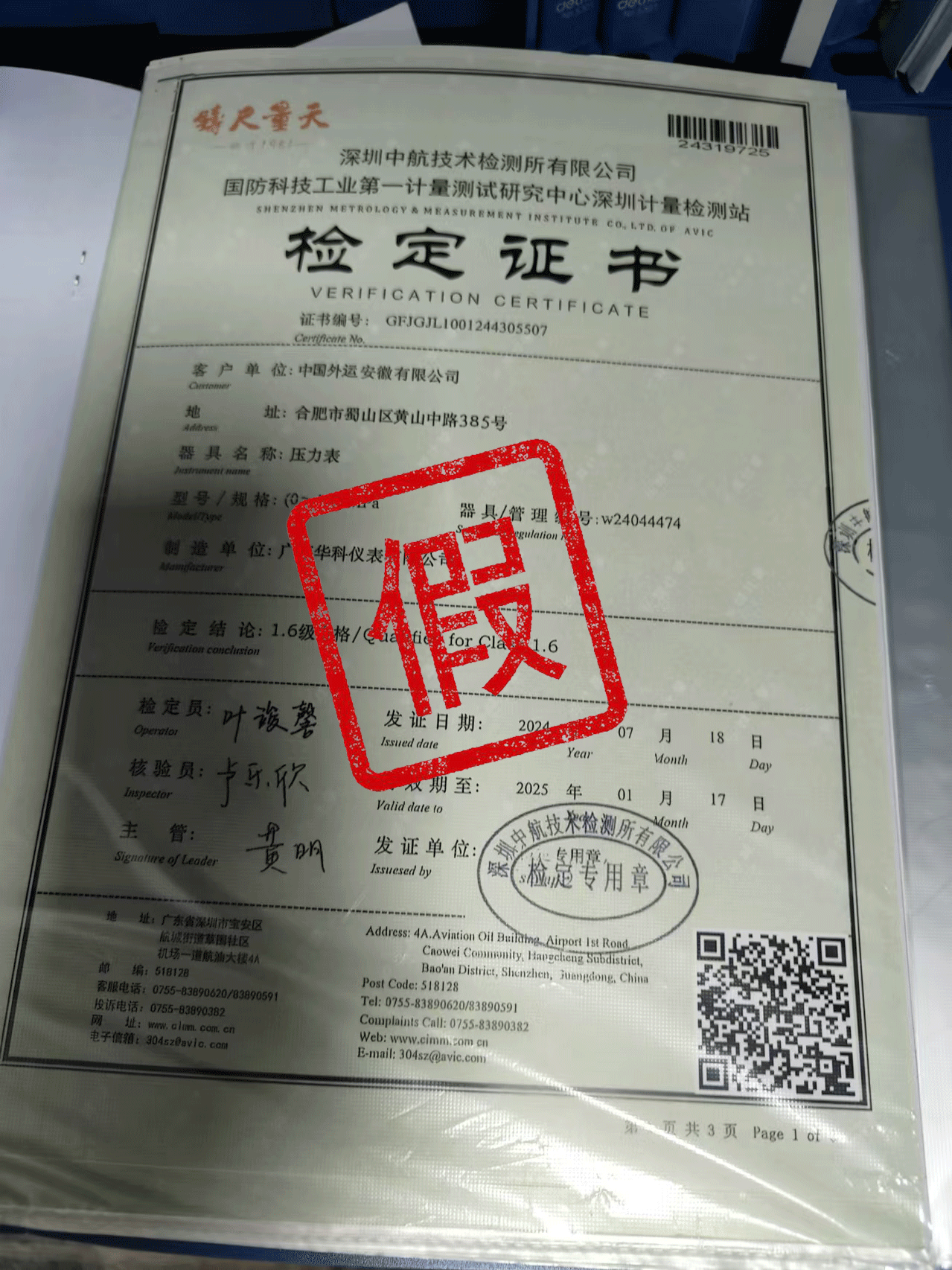

可疑样本
涉事/持证企业: 中国外运安徽有限公司
伪造网址: https://g.h5gdvip.com/p/x5ubfrvm
风险机构: 深圳中航技术检测所有限公司
证书封面:
⚠️ 技术鉴别:利用免费H5工具制作的“一次性假证”
1. 极简造假手段揭秘
本次曝光的验证链接域名为 g.h5gdvip.com
  • 平台性质:这是一个商业化的 H5 移动页面制作工具(常用于制作邀请函、宣传页)。任何人注册账号后,都可以上传图片并添加文字,生成一个这样的链接。
  • 数据孤岛:该页面是独立存在的“电子海报”,与深圳中航技术检测所有限公司的任何官方数据库均无关联。
  • 无公信力:正规检测机构绝不会使用这种廉价的第三方营销工具来展示法定证书。
2. 涉事单位风险提示
中国外运安徽有限公司 疑似持有的这份压力表检定证书,经核实为伪造。考虑到压力表涉及特种设备安全(管道/仓储安全),建议立即停用相关设备,并倒查设备或服务供应商的资质。
防骗口诀:
看到网址里有 h5vipeqxiu(易企秀)等字样的链接,不管页面做得多漂亮,统统是电子海报,绝不是电子证书!

 楼主| 八一八 发表于 2025-2-21 10:27:02 | 显示全部楼层
同心2021 发表于 2025-2-21 10:21
怎么辨别得出是造假的?
1.询问了出证的单位,数据库没有
2.扫描了二维码信息,链接不是机构认可的
3.盖章
4.印刷
