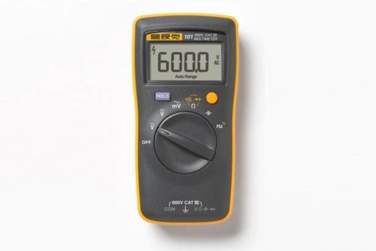

仪器名称: 数字万用表
相关标准: JJF 1587 数字多用表校准规范
型号规格: 101/ 101+/ 101KIT
生产厂家: Fluke
描述: 外观新颖,尺寸小巧,把握感舒适,重量仅160g , 可随意装入口袋或轻松携带
自动节电模式
自动量程测试,测试更方便,更迅速;同时减少了波盘旋转次数,延长仪表寿命
数据保持功能,更易于读取测量结果
满足IEC61010-1 CATIII 600V 安全等级标准
TL31特尖表笔可适用于狭窄精细场景测量(仅限101+)
Fluke SmartStrap™ 智能磁性多用途挂带(101KIT 为标配,101/101+为选配)设计独特新颖,吸附/悬挂/支撑,随心使用,使仪表携带和测试更为轻松
