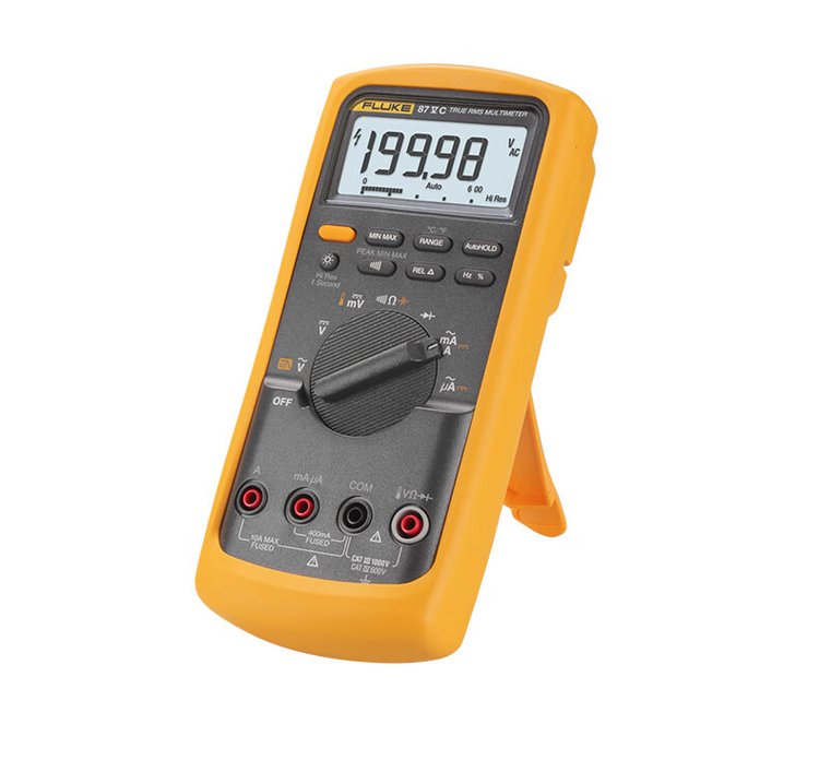

仪器名称: 数字万用表
相关标准: JJF 1587 数字多用表校准规范
型号规格: Fluke 87-V/C
生产厂家: Fluke
描述: 能够精确测量调速马达驱动和其它电噪声设备的电压和频率(87V/C)
内置温度计,无需其它设备,就可以方便地读取温度值(87V/C)
可选磁性悬挂套件,方便设置和观察,解放双手从事其它工作
高亮度的大数字显示屏具有两级背光,使得80 V系列多用表比其它型号更容易读取测量结果
技术指标
直流电压最大电压1000 V
精度±(0.05% + 1)
最大分辨率10 µV
交流电压最大电压1000 V
精度±(0.7% + 2) 真有效值
交流带宽20 kHz,带低通滤波器;1 kHz 时 3 db
最大分辨率0.1 mV
直流电流最大电流10 A(20 A,最长 30 秒)
电流精度±(0.2% + 2)
最大分辨率0.01 µA
交流电流最大电流10 A(20 A,最长 30 秒)
电流精度±(1.0% + 2) 真有效值
最大分辨率0.1 µA
电阻最大电阻50 MΩ
精度±(0.2% + 1)
最大分辨率0.1 Ω
电容最大电容9,999 µF
准确度±(1% + 2)
最大分辨率0.01 nF
频率最大频率200 kHz
精度±(0.005% + 1)
最大分辨率0.01 Hz
占空比最大占空比99.9%
精度±(0.2%/kHz + 0.1%)
最大分辨率0.1%
温度测量-200.0 °C – 1090 °C
-328.0 °F – 1994.0 °F
不含探头
80 BK 温度探头-40.0 °C – 260 °C
–40.0 °F – 500 °F,2.2 °C 或 2%,取较大值
电导最大电导60.00 nS
精度±(1.0% + 10)
最大分辨率0.01 nS
二极管量程3 V
分辨率1 mV
精度±(2% + 1)
占空比量程准确度±(0.2%/kHz + 0.1%) 范围内
环境指标
工作温度-20 °C 至 + 55 °C
存放温度-40 °C 至 + 60 °C
湿度(无冷凝)0% – 90% (0 °C – 35 °C)
0% – 70% (35 °C – 55 °C)
工作海拔2000 m
安全规格
过电压类别EN 61010–1 到 CAT III 1000 V、CAT IV 600V
机构批准UL、CSA、TÜV、VDE 已列出
机械和通用规格
尺寸201 x 98 x 52 mm(带皮套)
重量355 g
624 g(带皮套)
显示屏数字6000 次计数,每秒更新 4 次
高分辨率模式下计数为 19,999 次
模拟32 段,每秒更新 40 次
频率19,999 次计数,>10 Hz 时每秒更新 3 次
保修期终身
电池寿命碱性电池通常为 ~400 小时,无背光灯
冲击1 m 高处掉落(按照 IEC 61010–1:2001)
