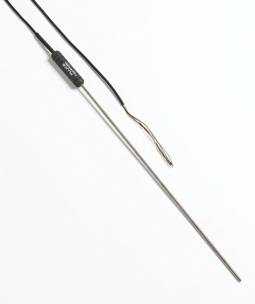

仪器名称: 高性能金属杆标准铂电阻温度计
相关标准: JJG 160 标准铂电阻温度计
型号规格: 5699
测量范围: -200℃~661℃
生产厂家: Fluke
描述: 量程可达铝点 (660 °C)。
采用 Inconel™ 和铂套管护罩,可防止污染。
偏移少于 8 mK/年。
几乎可用于任何温度高达 670 °C 的校验炉或恒温槽。
规格参数
温度量程-200℃ 到 661℃
标称电阻 TRW25.5 Ω (± 0.5 Ω)
电流1 mA
电阻比W(302.9146 K) ≥ 1.11807
W(234.3156 K) ≤ 0.844235
漂移率0.1 Ω/°C
偏移率< 0.008 °C/年
(典型情况下 < 0.003 °C/年)
重复性< 1 mK
在 TPW 处自热在 1 mA 的电流条件下 < 0.001 °C
复现性±0.001 °C 或更佳
热循环后的 RTPW 漂移< 0.001 °C
铂丝直径0.07 mm  (0.003 英寸)
导线四根传感器线加接地线
套管类型镍鉻铁合金
套管直径5.56 mm ± 0.13 mm(0.219 英寸 ± 0.005 英寸)
套管长度482 mm(19 英寸)
绝缘电阻在 661 °C 的条件下 > 100 MΩ
在 20 °C 的条件下 > 1000 MΩ
