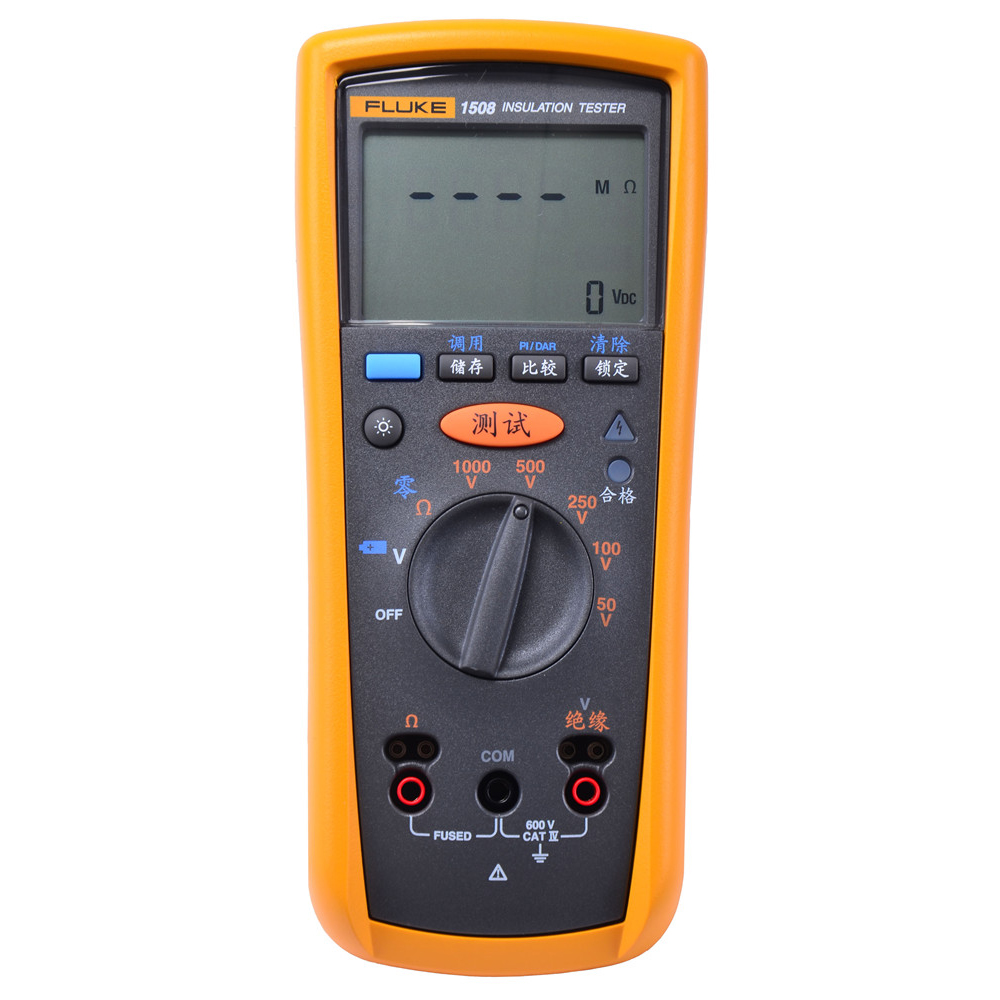

仪器名称: 绝缘电阻测试仪
仪器俗称/别名: 电子式绝缘电阻表 数字兆欧表
相关标准: JJG 1005 电子式绝缘电阻表
型号规格: 1508
测量范围: 0.01MΩ~10GΩ
描述: 0.01 MΩ 至 10 GΩ的绝缘测试
绝缘测试电压: 50 V、100 V、250 V、500 V 和 1000 V,适用于多种应用
通过/失败(比较)功能,使重复性测试简单、方便
保存/调用功能,有19个存储单元,节约时间和人力
远程测试探头,使重复性测试或难以触及到的被测点的测试更加方便
带电电路检测功能,如果检测到大于30 V的电压,则禁止进行测试,提高了对人员的保护能力
容性电压自动放电功能,提高了对人员的保护能力
交/直流电压: 0.1 V 至 600 V
电阻:0.01 Ω 至 20.00 KΩ
自动关闭功能,节约电池电量
CAT IV 600 V 测量安全等级,提高了对人员的保护能力
包括的附件: 远程探头、测试线和探头、鳄鱼夹
可使用可选的 Fluke MH10 磁性悬挂系统,解放双手从事其它工作
4节 AA 型碱性电池(NEDA 15 A 或 IEC LR6),至少可进行 1000次绝缘测试
1年质保
交流/直流电压测量
精度范围600.0 V
分辨率0.1 V
50 Hz 至 400 Hz ± (% 读数 + 数字)± (2 % + 3)
输入阻抗3 MΩ (标称值), < 100 pF
共模抑制比 (1 kΩ 不平衡)> 60 dB,在直流、50 或 60 Hz时
过载保护600 V 有效值 或直流
接地线电阻测量
量程/分辨率20.00 Ω0.01 Ω
200.0 Ω0.1 Ω
2000 Ω1 Ω
20.00 kΩ0.01 kΩ
精度± (1.5 % + 3)
过载保护2 V 有效值或直流
开路测试电压 > 4.0 V, < 8 V
短路电流 > 200.0 mA
绝缘技术指标
测量范围0.01 MΩ 至 10 GΩ
测试电压50 V、100 V、250 V、500 V、1000 V
测试电压准确度+ 20 %, - 0 %
短路测试电流1 mA,标称值
自动放电当 C = 1 µF 或更小时,放电时间 <0.5 s
带电电路检测功能在进行测试初始化之前,如果检测到大于 30 V 的电压,则禁止进行测试。
最大容性负载在高达 1 µF 的负载下可工作。
一般技术参数
施加到任意端子上的最大电压600 V 交流有效值或直流
储存温度-40 °C 至 60 °C (-40 °F 至 140 °F)
工作温度-20 °C 至 55 °C (-4 °F 至 131 °F)
温度系数0.05 × (给定准确度) / °C,温度 < 18 °C 或 > 28 °C (< 64 °F 或 > 82 °F)时
相对湿度0 % 至 95 %,在 10 °C 至 30 °C (50 °F 至 86 °F)时
0 % 至 75 %,在30 °C 至 40 °C (86 °F 至 104 °F)
0 % 至 40 %,在40 °C 至 55 °C (104 °F 至 131 °F)
抗振性随机,2 g,5-500 Hz,符合 MIL-PRF-28800F,Class 2 仪器的要求
抗冲击性1 米跌落,符合IEC 61010-1第2版(1米跌落试验,6面,橡木地板)的要求
电磁兼容在3 V/M的RF场中,准确度 = 给出的准确度(EN 61326-1:1997)
安全符合ANSI/ISA 82.02.01 (61010-1)2004、 CAN/CSA-C22.2 No. 1010.1 和 IEC/EN 61010-1 第2版对CAT IV 600 V 设备的要求
认证CSA,符合标准CSA/CAN C22.2 No. 1010.1; TUV,符合标准 IEC/EN 61010-1第2版
电池4节 AA 型号的电池((NEDA 15A 或 IEC LR6)
电池寿命用于绝缘测试时:在室温下用新电池至少可进行 1000次绝缘测试。测试均指标准测试:1000 V,至1 MΩ,占空比为 5秒钟打开,25秒种关闭。
电阻测量时:在室温下利用新电池至少可进行 2500 次接地电阻测量。测试均指标准测试:1 Ω,占空比为 5秒钟打开,25秒钟关闭
尺寸5.0 cm 高×10.0 cm 宽×20.3 cm 长(1.97 in 高×3.94 in 宽×8.00 in 长)
重量550 g (1.2 lb)
IP 等级IP40
海拔高度工作2000 m CAT IV 600 V,3000 m CAT III 600 V
非工作(储存)12,000 m
过载能力110 % 范围
