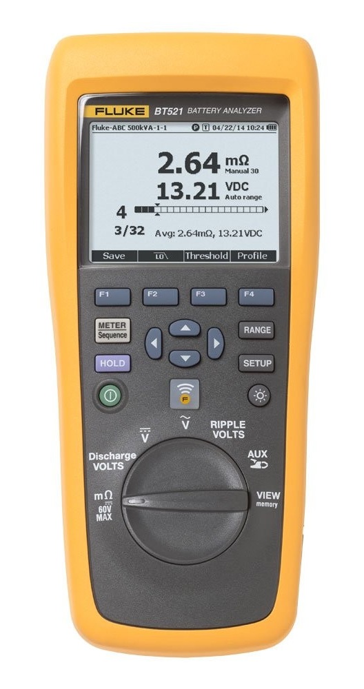

| | 量程 | 分辨率 | 精度 | BT510 | BT520 | BT520ANG | BT521 | BT521ANG |
| 电池电阻/连接片电阻1 | 3 mΩ | 0.001 mΩ | 1% + 8 | ● | ● | | ● | |
| 1% +68 | | | ● | | ● |
| 30 mΩ | 0.01 mΩ | 0.8% + 6 | ● | ● | | ● | |
| 0.8%+12 | | | ● | | ● |
| 300 mΩ | 0.1 mΩ | 0.8% + 6 | ● | ● | ● | ● | ● |
| 3000 mΩ | 1 mΩ | 0.8% + 6 | ● | ● | ● | ● | ● |
| VDC | 6 V | 0.001 V | 0.09% + 5 | ● | ● | ● | ● | ● |
| 60 V | 0.01 V | 0.09% + 5 | ● | ● | ● | ● | ● |
| 600 V | 0.1 V | 0.09% + 5 | ● | ● | ● | ● | ● |
| 1000 V | 1 V | 0.09% + 5 | | | | ● | ● |
| VAC(45 Hz 到 500 Hz,800 Hz 滤波器) | 600 V | 0.1 V | 2% + 10 | ● | ● | ● | ● | ● |
| 频率(以 VAC 和 AAC 显示)2 | 500 Hz | 0.1 Hz | 0.5% + 8 | ● | ● | ● | ● | ● |
| 交流电压纹波(最大 20 KHz) | 600 mV | 0.1 mV | 3% + 20 | ● | ● | ● | ● | ● |
| 6000 mV | 1 mV | 3% + 10 | ● | ● | ● | ● | ● |
| ADC/AAC(使用 Fluke i410 配件) | 400 A | 1 A | 3.5% + 2 | | | | ● | ● |
| 温度 | 0°C 至 60°C | 1°C | 2°C (4°F) | | | | ● | ● |
| 数字万用表模式 | 每个带有时间标记的测量档位有 999 条记录 |
| 序列测量模式 | 最多可存储带有时间戳的 100 个档案和 100 个档案模板(每个档案最多可存储 450 节电池数据) |
1.该测量基于交流注入法。注入源信号小于 100 mA、1 kHz。
2.触发电平 VAC:10 mV,AAC:10 A |
| 测量模式 | BT510 | BT520 | BT521 |
| 电阻 (mΩ) | ● | ● | ● |
| 电池电压 | ● | ● | ● |
| 直流电压 | ● | ● | ● |
| 交流电压和频率 (Hz) | ● | ● | ● |
| 纹波电压 | ● | ● | ● |
| 电池负极柱温度(使用 BTL21 直式探头) | | | ● |
| 直流和交流电流(和频率) | | | ● |
| 万用表模式 | ● | ● | ● |
| 序列测量模式 | ● | ● | ● |
| 放电电压测量 | ● | ● | ● |
| 自动测量保存 | ● | ● | ● |
| 无线通信 | | | ● |
| 查看内存 | ● | ● | ● |
| 一般技术指标 - 电池分析仪 |
| 尺寸(高 x 宽 x 深) | 22 x 10.3 x 5.8 cm (9 x 4 x 2 in) |
| 重量 | 850 g (1.9 lb) |
| 屏幕尺寸 | 7.7 x 5.6 cm (3 x 2.2 in) |
| 接口 | USB mini |
| 保修年限 | 3 年 |
| 一般技术指标 - BTL20ANG 弯角测量探头 |
| 长弯角探头(总体长度) | 242.2 cm (95.38 in) |
| 短弯角探头(总体长度) | 216.8 cm (85.38 in) |
| 总体跨度(线圈松弛) | 10.1 cm (4 in) |
| 总体最大跨度(线圈拉长) | 109.2 cm (43 in) |
| BTL20ANG 探头尖端角度 | 与水平方向成 20 度 |
| 环境指标 |
| 工作温度 | 0°C 至 40°C |
| 存放温度 | -20°C 至 50°C |
| 锂电池充电温度 | 0°C 至 40°C |
| 工作湿度 | 非冷凝 (<10°C) |
| ≤ 80% 相对湿度(10°C 至 30°C 时) |
| ≤ 75% RH(30°C 至 40°C) |
| 工作海拔 | 海拔 2000 米内 |
| 存放海拔 | 12,000 米海拔高度 |
| IP 等级 | IP40 |
| 光线电波 | FCC A 级 |
| 振动要求 | MIL-PRF-28800F:2 级 |
| 跌落测试要求 | 1 米跌落 |
| 温度系数 | 高于 28°C 或低于 18°C 时,摄氏度增加指定精度的 0.1 倍 |
| 符合安全标准 | 600 V CAT III |
| EMC | IEC 61326 |
| ROHS | 中国,欧洲 |
| 防护等级 2 | 污染等级 II |
| 电池合规 | UN38.3 |
| UL2054 |
| IEC62133 |
| 2 G 根据 IEC68-2-26、25 G 和 29 |
