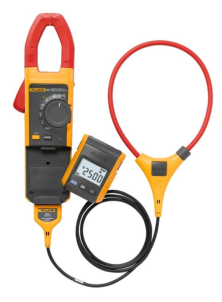

仪器名称: 交流/直流钳形表
相关标准: JJF 1075 钳形电流表校准规范
型号规格: 381
生产厂家: Fluke
描述: 一款可分离显示屏的高压钳形电流表。此产品也属钳形万用表采用低功率805.15.4无线技术,通过了中国无线电管理委员会的认证,不会和其他无线产品(对讲机、手机等)相互干扰
可拆卸的显示屏可以置于距表体10m内方便、安全的地方
iFlex™ 柔性电流钳将测量范围扩展至 2500 A ac,具有更高的显示灵活性,能够测量不规则尺寸的导体
经过CAT IV 600 V, CAT III 1000 V安全评级
涌流测量技术,可以滤除噪声,精确地捕获电机启动电流
FLUKE 381高压钳形电流表具有集成低通滤波器和信号处理功能,可在噪声较高的电气环境中使用,同时提供稳定读数
人体工程学设计,更适合单手操作
易读的大号显示屏,自动量程识别
Fluke 381钳形万用表拥有真有效值交流电压和电流测量功能,可对非线性信号进行精确测量
最大值/最小值/平均值记录功能可自动捕获各种变化
读数保持功能,背光照明功能,更适合光线不好的场合
清零功能,可以将显示屏清零,进行直流测量
此产品提供优质服务支持,可保修3年
电气技术规格
通过夹钳的交流电流
量程999.9 A
分辨率0.1 A
精确度2% ± 5 位 (10-100 Hz)
5% ± 5 位 (100-500 Hz)
低通滤波器参数已内置,800Hz
波峰因数 (50/60 Hz)3(500 A 时)
2.5(600 A 时)
1.42(1000 A 时)
C.F. > 2 时增加 2%
通过柔性电流探头的交流电流
量程999.9 A / 2500 A (45 Hz – 500 Hz)
分辨率0.1 A / 1 A
精确度3% ± 5 位
波峰因数 (50/60 Hz)3.0(1100 A 时)
2.5(1400 A 时)
1.42(2500 A 时)
C.F. > 2 时增加 2%
位置灵敏度
最佳距离
i2500-10 Flexi2500-18 Flex误差
A0.5 in (12.7 mm)1.4 in (35.6 mm)±0.5%
B0.8 in (20.3 mm)2.0 in (50.8 mm)±1.0%
C1.4 in (35.6 mm)2.5 in (63.5 mm)±2.0%
测量不确定度假定中间的主要导线处于最佳位置、无外部电场或磁场且处于工作温度范围内。
直流电流
量程999.9 A
分辨率0.1 A
精确度2% ± 5 位
交流电压
量程600 V /1000 V
分辨率0.1 V / 1 V
精确度1.5% ± 5 位 (20 – 500 Hz)
直流电压
量程600.0 V /1000 V
分辨率0.1 V / 1 V
精确度1% ± 5 位
启动电流
响应时间100ms
频率 – 通过钳口
量程5.0 – 500.0 Hz
分辨率0.1 Hz
精确度0.5% ± 5 位
触发电平5 – 10 Hz,≥10 A
10 – 100 Hz,≥5 A
100 – 500 Hz,≥10 A
频率(通过柔性电流探头)
量程5.0 至 500.0 Hz
分辨率0.1 Hz
精确度0.5% ± 5 位
触发电平5 到 20 Hz,≥ 25 A
20 到 100 Hz,≥ 20 A
100 到 500 Hz,≥ 25 A
电阻
量程600 Ω/6 kΩ/60 kΩ
分辨率0.1 Ω/1 Ω/10 Ω
精确度1% ± 5 位
机械规格
尺寸(长 x 宽 x 高)277 x 88 x 43 mm(远程单位 55 mm)
重量350 g
钳口开度34 mm
柔性电流探头直径7.5 mm
柔性电流探头电缆长度
(端部到电线接头)
1.8 m
环境指标
工作温度-10 °C 至 +50 °C
存放温度-40 °C 至 +60 °C
工作湿度非冷凝 (< 10 °C)
≤ 90% RH(10 °C 至 30 °C 时)
≤ 75% RH(30 °C 至 40 °C 时)
≤ 45% RH(40 °C 至 50 °C 时)
(非冷凝)
工作海拔2000 m
存放海拔12000 米
EMI, RFI, EMC, RFEN 61326-1:2006,EN 61326-2-2:2006
ETSI EN 300 328 V1.7.1:2006
ETSI EN 300 489 V1.8.1:2008
FCC 第 15 部分中 C 子部分第 15.207、15.209、15.249 的所有适用要求
FCCID: T68-F381
RSS-210 IC: 6627A-F381
温度系数大于 28°C,低于 18°C,每度加上 0.1× 规定精确度
无线频率2.4 GHz ISM 频带 10 米范围
符合安全标准ANSI/ISA S82.02.01:2004
CAN/CSA-C22.2 编号 61010-1-04
IEC/EN 61010-1:2001 到 1000V CAT III、600V CAT IV。
双重绝缘电气间隙符合 IEC 61010-2-032
双重绝缘爬电符合 IEC 61010-1 标准
