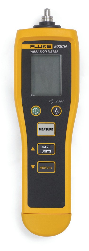

仪器名称: 测振仪
相关标准: JJG 676 测振仪
型号规格: 802
生产厂家: Fluke
描述: 四种测试模式,满足工业现场复杂的测试环境
高重复性,保证连续测试准确度
一键测量,6秒钟得到评估数值
100组数据存储,实时回看
内置压电加速度计
灵敏度(典型)10.00 mV / m/s² ±5% (1 g = 9.8 m/s²)
测量
加速度
量程0.1 m/s² 至 199.9 m/s² 峰值 (rms √2)
分辨率0.1 m/s²
准确度±(5% + 2 位数) (LO:10 Hz 至 1 kHz)
±(10% + 5 位数) (HI: 1 kHz 至 10 kHz)
速度
量程0.1 mm/s 至 199.9 mm/s rms
分辨率0.1 mm/s
准确度±(5% +2 位数)(10 Hz 至 1 kHz)
位移
范围0.001 mm 至 1.999 mm 峰-峰 (rms 2√2)
分辨力0.001 mm
准确度±(5% +2 位数) (10 Hz 至 1 kHz)
压电加速度计
典型频率反应10 Hz 至 15 kHz
振幅单位
加速度g, m/s2
速度mm/s
位移mm
电池类型2 AAA, NEDA 24A, IEC LR03
外部压电加速度计
直流偏置电压6 V dc 至 7 V dc
直流偏置电流3.5 mA
注:其他技术指标与内置压电加速度计的技术指标相同。
电池寿命 测量时间 25 小时
尺寸 (L x W x H)24.1 x 7.1 x 5.8 cm
重量 .220 g220 g
音频端口立体声输出插座 (3.5 mm 音频插头)
外部传感器端口 .M12 插头.M12 插头
环境
操作温度-10 °C 至 50 °C
存储温度-30 °C 至 60 °C
操作湿度 30% 至 90% (非凝露)
操作高度2,000 m
存储高度12,000 m
IP 等级IP 40
振动限制500.0 m/s² 峰值
跌落测试1 m
电磁兼容性国际 IEC 61326-1: 便携式,电磁环境,IEC 61326-2-2
CISPR 11 第 1 组,A 类
第 1 组:设备内部产生和/或使用与传导相关的无线电频率能量,该能量对于设备自身的内部功能必不可少。 A 类:设备适用于非家庭使用以及未直接连接到为住宅建筑物供电的低电压网络的任意设备中。由于传导干扰和辐射干扰,在其他环境中可能难以保证电磁兼容性。此设备连接至测试对象后,产生的发射可能会超过 CISPR 11 规定的水平。
