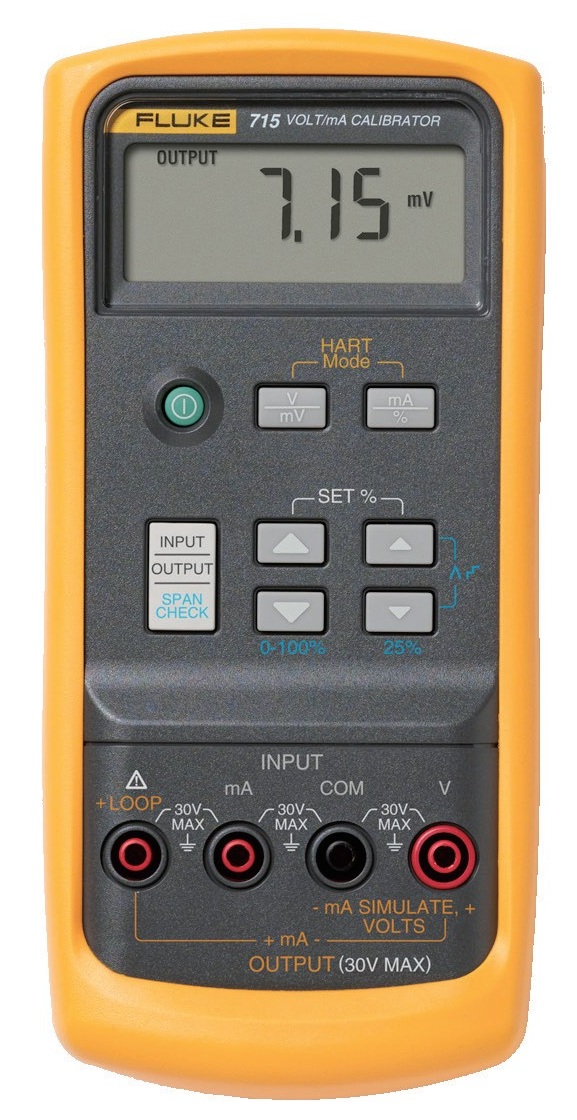

仪器名称: 电压信号发生器,电压电流校验仪
相关标准: JJF 1472 过程仪表校验仪校准规范
型号规格: 715
生产厂家: Fuke
描述: 电压电流校验仪(电压信号发生器)
功能技术指标
测量/输出 mV量程:0 至 200 mV
分辨率:0.01 mV
准确度:0.015% + 2 个字
测量/输出 V量程:0 至 20 V
分辨率:0.001 V
准确度:0.01% + 2 个字
测量/输出/模拟 mA
(% 跨度)
量程:0 至 24 mA (-25% 至 125%)
分辨率:0.001 mA
准确度:0.01% + 2 个字
注:接收端 (模拟发射端) 显示mA 或 %跨度
技术指标
回路电源范围:24 V dc
准确度:+/- 10%
注:驱动: 20 mA 至 1000 Ω,电池>6.8V时; 700 Ω,电池电压位 5.8 至 6.8 V时
显示5位数字液晶显示屏
环境参数
电压信号发生器工作温度-10ºC 至 55ºC
储存温度-40ºC 至 60ºC
湿度(无冷凝)95% (10 ºC 至 30 ºC)
75% (30 ºC 至 40 ºC)
45% (40 ºC 至 50 ºC)
35% (50 ºC 至 55 ºC)
运行海拔高度3,000m 最大
安全技术参数
安全CSA C22.2 No. 1010.1:1992
机械和一般参数
电压信号发生器尺寸187 mm L x 87mm W x 32 mm
201 mm L x 98mm W x 52 mm (含防护套)
电压信号发生器重量大约 330 g
大约 600 g (含防护套)
保修期3 年
震动和振动随机, 2G, 5-500 Hz
1m 跌落试验
电压信号发生器电池类型节 9V 电池,ANSI/NEDA 1604A 或 IEC 6LR619V 碱性
