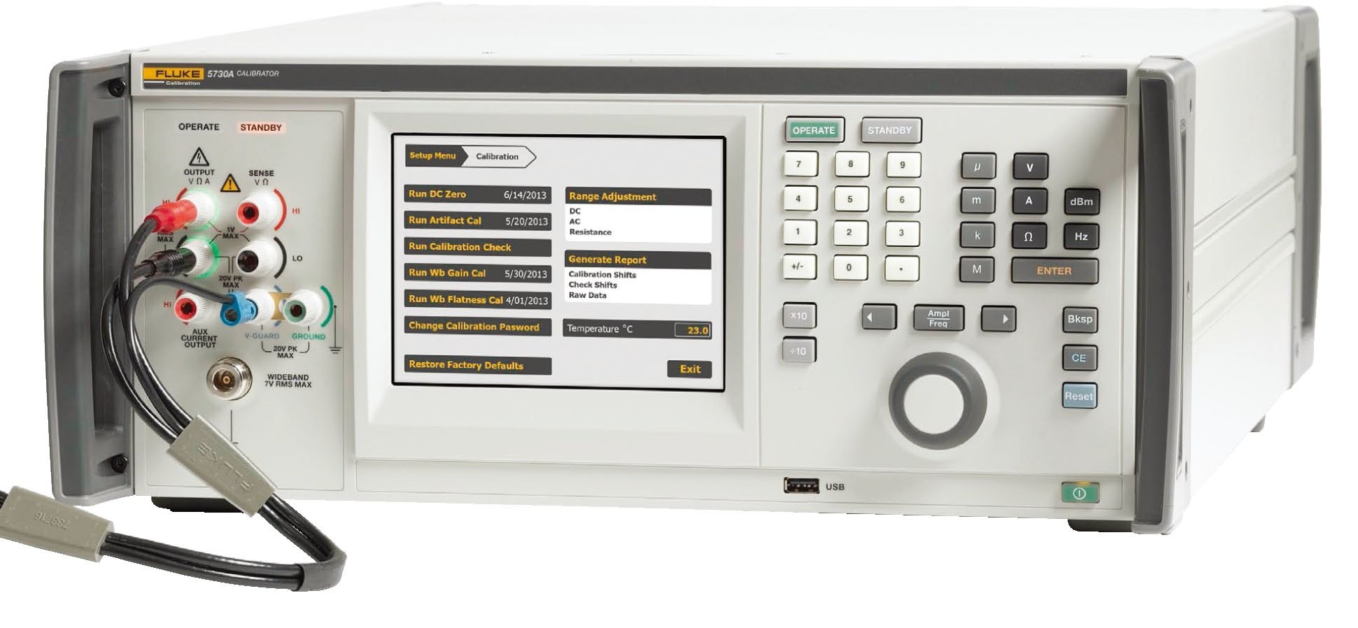

仪器名称: 高精度多功能校准器
型号规格: 5730A
生产厂家: Fluke
描述: 校准高达 8.5 位,带宽带选项的长量程数字万用表和 RF 电压表。
针对测试不确定度比率 (TUR) 的增加改进了交流电压、交流电流和电阻规格。
6.5 英寸 VGA 触摸屏、全彩界面和 Visual Connection Management™ 输出终端
Met/CAL® 与 5700A 和 5720A 完全兼容
相关文档: 说明书 产品手册
相关标准: JJF 1638 多功能标准源校准规范
技术指标
直流电压量程0 ~ ±1100V
1年, 95%3.5 ppm + 2.5 µV
交流电压量程22 µV to 1100V, 10 Hz to 1 MHz
1年, 95%42 ppm + 8 µV
电阻量程0 ~ 100M, 18个, x1 或者 x1.9
1年, 95%6.5 ppm
直流电流量程0 ~ ±2.2A (0 ~ ±11A/5725A;
0 ~ ±100A/52120A)
1年, 95%35 ppm + 7 nA
交流电流量程9 µA to 2.2A, 10Hz ~ 10kHz
(9 µA ~ ±11A/5725A; 9 µA ~ ±120A/52120A)
1年, 95%103 ppm + 8 nA
交流宽带选件量程300 µV to 3.5V
10 Hz to 50 MHz
1年, 95%0.4% + 500 µV
5730A通用技术指标
预热时间上次预热后停机时间的2倍,最长30分钟
稳定时间所有功能和量程<5s,除非特殊说明之外
标准接口IEEE488,RS232,USB,LAN;5725A、52120A控制口;锁相输入口(BNC);相位控制输出口(BNC)
温度性能工作:0℃至50℃;校准时:15℃至35℃;存放时:-40℃至75℃
工作海拔最高2000米
相对湿度工作<80% (30℃以下);<70% (40℃以下);<40%(50℃以下);
存放时< 95%, 无结露
安全性IEC61010-1:CAT II ,300V ;污染级别 2
屏蔽隔离电压20 V
电磁环境IEC 61326-1: 受控
电源市电频率:47Hz至63Hz,允许波动±10%;电源电压:100V,110V,120V,200V,220V,230V,240V
功耗300 VA
尺寸H17.8 × W43.2 × D64.8 (cm)
重量27 kg
绝对不确定度定义5730A不确定度指标包括了稳定性,温度系数,线性度,负载调节以及校准时的外部标准。只要在温度指标范围内使用时无需再增加其他项目以确定总体不确定度
指标置信度水平99%和95%
