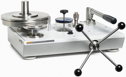

仪器名称: 水介质活塞式压力计
相关标准: JJG 59 液体活塞式压力计
测量范围: (0.1~70)MPa
描述: 内置杠杆式加液泵为标准配置
内置的放液口便于排出脏的工作液
压克力透明材料的储液灌可以直接观测工作液的余量及清洁程度
全量程均可以使用脱离子水或蒸馏水作为工作介质
所有砝码均为第三代无磁性不锈钢材料
双活塞
型号量程
P3223 (W2000)0.1-35MPa
P3224 (W2200)0.1-70MPa
单活塞性
型号量程
P3211 (W1800)0.1-3.5MPa
P3213 (W2000/H)1-35MPa
P3214 (W2200/H)2-70MPa
常规
精度±0.015%读数(±0.008%读数可选)
砝码重量36kg
压力接口G1/8,G1/4,M20×1.5,M14×1.5阴螺纹
储藏罐容量150cc
压力丝杠调节容积5.5cc
工作介质脱离子水或蒸馏水
尺寸(l×d×h)44cm×30cm×21.5cm
材质
砝码材质第三代非磁性不锈钢
密度7.8 g/cm3
小数值砝码密度2.7 g/cm3
活塞材质
低于3.5MPa钨铬钻合金
高于3.5MPa碳化钨
活塞筒材质
低于3.5MPa碳化钨
高于3.5MPa硬化钢
选件
1. PressCal软件(0.008%精度为标准配置)
2. 备用密封件P3100/P3200系列液体活塞压力计
