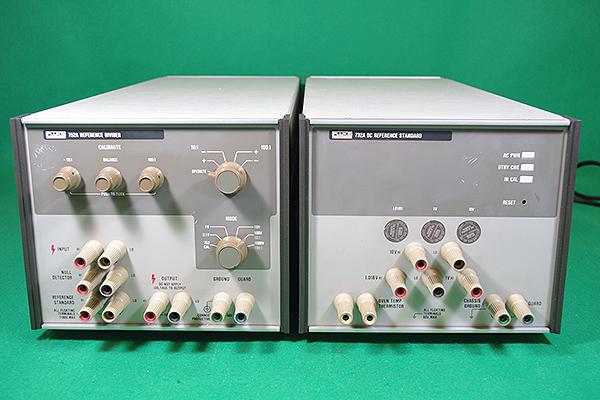

仪器名称: 参考分压器
相关标准: /
测量范围: 10:1 和 100:1
技术指标: 10:1 ±0.2ppm
100:1 ±0.5ppm
生产厂家: fluke
描述: 10:1 和 100:1 的精密分压器,主要用来将不同的直流电压等级与 10V 电压参考标准器进行比较。
内部开关可用于以 10V 的标准校准不同的电压量程,无需改变连接。
通过改变电阻在各种惠斯通电桥配置中的位置,自校准程序可以补偿分压器电阻器数值的长期变化。
产品规格: 752A 参考分压器
分压比输入分压比技术指标(一年)
10:10V到100V±0.2ppm
100:10V到100V±0.5ppm
通用技术指标*
比率范围 10:1 和 100:1
比率不确定度自校准之后的 8 小时内,在偏离自校准温度(从 18°C 到 28°C)± 1°C 范围内的比率准确度:
范围 10:0 :输入电压:0 到 100V
输出不确定度:0.2 ppm
零位准确度:±0.5 mV**
范围 100:1 : 输入电压:0 到 1000V
输出不确定度:0.5 ppm
零位准确度:±1.0 mV**
温度系数£ ± 1 ppm /°C,温度范围从 18°C 至 28°C(在 15°C 到 30°C 温度范围内的典型值为 0.1 ppm/°C)
输入阻抗10:1 比率:380 kΩ ± 1%
100:1 比率 :分压器为 4 MΩ;保护驱动为 4 MΩ;总计为 2 MΩ ± 1%
最大输入电压对于 10:1 的比率为 200V
对于 100:1 的比率为 1100V
功率系数£ 0.05 ppm 输出,100V 输入至 10:1 比率时;£ 0.3 ppm 输出,1000V 输入至 100:1 比率时(已包括在比率准确度技术指标中)
温度工作状态:0°C 到 50°C;非工作状态:-40°C 到 75°C
相对湿度工作状态:£ 75%(在 40°C 时),£ 45%(在 50°C 时),非冷凝;非工作状态:£ 100% (在 10°C - 50°C 时)
海拔高度工作状态:£ 3050m (10,000 ft);非工作状态:£ 12,220m (40,000 ft)
震动符合 MIL-T-28800C 中的 Type III, Class 5, Style E 要求
安全性IEC 348 第二版 (1978);ANSI-C39.5 (1980)、CSA 556B 以及 UL 1244
尺寸19.1 cm 高 x 22.1 cm 宽 x 60.3 cm 长 (7.53 in 高 x 8.69 in 宽 x 23.75 in 长)
重量8.4 kg (18.5 lbs.)
*技术指标适用于温度范围在 18°C 到 28°C 时仪器的整个生命周期。
**零位准确度指在校准过程中,检零计读数的准确度。
