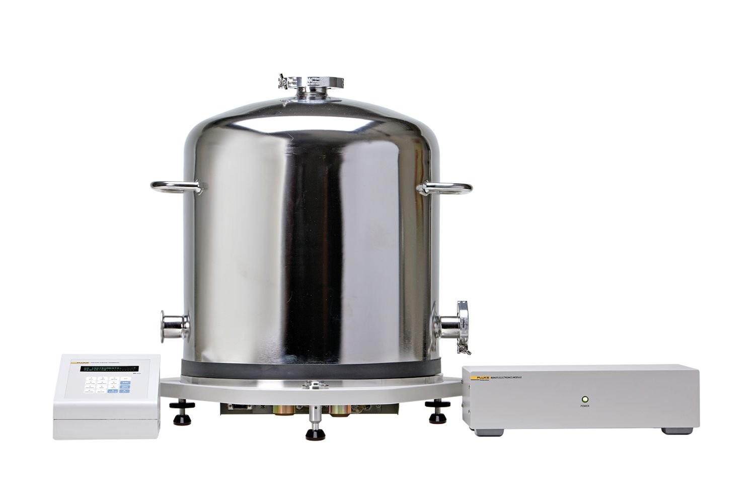

仪器名称: 气体工作基准活塞式压力计
相关标准: /
型号规格: PG9602/9607
测量范围: 表压:11kPa~500kPa;绝压:11kPa~500kPa
技术指标: ±2ppm
描述: 自动压力参考,适用于高达 500 kPa 的压力,支持 100 kg 砝码组。
多种活塞套筒范围选择,适用于 12 kPa 至 10 MPa 的压力测量。
50 mm 活塞套筒组件,具有低不确定度的尺寸可溯源性。
用于高效测试的自动加码技术。
自动压力控制和软件,支持重复和扩展测试。
通用技术指标
最大压力量程表压:11kPa~500kPa;绝压:11kPa~500kPa
工作介质气压:空气,氦气,氮气
最大砝码质量100kg
压力连接件DH200 为密封和轭圈型接头,适用于1/4 in (6 mm)圆锥形左旋螺杆,与AE SF250C HIP LF4相当。
通讯接口RS-232 COM1:连接主计算机;COM2:外部气压计
COM3:自动压力控制器
重量34kg (不含砝码)
尺寸34.1 cm x 54.3 cm x 52.3 cm
工作温度范围15~35oC
电源85~264VAC,22VA
压力测量指标
活塞模块型号PC-9607-5
平台PG9607
灵敏度0.02 Pa + 0.5 ppm
复现性±2ppm
典型下降速率0.25 mm/min
压力测量指标
活塞模块型号PC-9602-10PC-9602-20PC-9602-50PC-9602-100
平台PG9602PG9602PG9602PG9602
灵敏度0.02 Pa + 0.5 ppm0.04 Pa + 0.5 ppm0.1 Pa + 0.5 ppm0.2 Pa + 0.5 ppm
复现性±2ppm±2ppm±2ppm±3ppm
典型下降速率0.3 mm/min0.3 mm/min0.5 mm/min0.7 mm/min
PG9000 操作员手册.pdf
2.97 MB, 下载次数: 7
