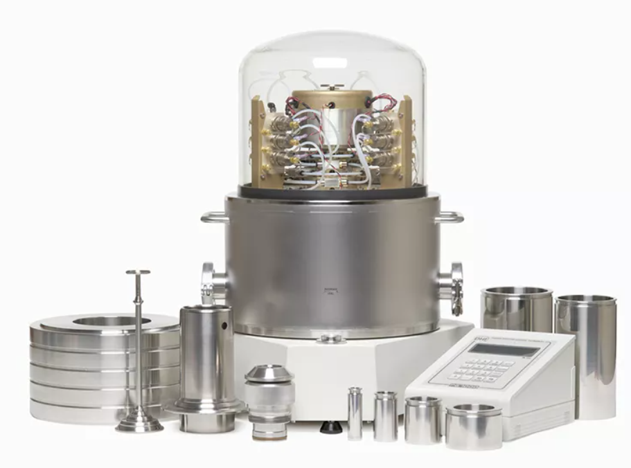

仪器名称: 自动活塞压力计,自动加码系统
相关标准: /
型号规格: PG7000-AMH
技术指标: ± 5 ppm 或 1 mg
描述: 采用自动加码 (AMH) 技术的高级活塞式压力计。取消了繁琐的手动加码
两款型号覆盖了 PG7000 的气动和油动活塞式压力计的整个范围,包括具有真空参考的绝压模式。
可配置为需要的确切自动化程度,并可针对全自动化操作选择自动压力控制。
使用软件来运行自动无人值守测试。技术人员可同时完成其他任务。
AMH-38 活塞量程及自动增量
活塞模块最小压力最大压力(使用38kg砝码)最小自动增量
kPapsikPapsikPapsi
PC-7100/7600-10-L713805510.15
PC-7100/7600-10,TC101.53805510.15
PC-7100/7600-20182.676011020.3
PC-7100/7600-50355190027550.7
PC-7100/7600-10070103800551101.5
PC-7100/7600-2001402076001100203
AMH-100活塞量程及自动增量
活塞模块最小压力最大压力(使用100kg砝码)最小自动增量
kPapsiMPapsikPapsi
PC-7100/7600-10-L100.5115010.15
PC-7100/7600-10,TC131.9115010.15
PC-7100/7600-50507575050.7
PC-7100/7600-10010014.5101500101.5
PC-7100/7600-2002002911 11600 1203
PC-7200 或 7300-10010014.5101500101.5
PC-7200 或 7300-20020029203000203
PC-7200 或 7300-50050072.5507500507.3
PC-7200 或 7300-110001451001500010014.5
PC-7200 或 7300-22000290200 230000 220029
PC-7300-550007255007250050075
1 受下降速率限制。
2 PG7202 内最大为 100 MPa (15000 psi)。
自动加码器
电源
100 到 240 V 交流电,50 到 60 Hz
最大功耗为 30 W
工作温度范围15 到 35°C
重量(仅含加码器)
AMH-38:
18 kg(40 磅)
AMH-100:
12 kg(26 磅)
尺寸
AMH-38:
41 cm 高 x 37 cm 宽 x 38 cm 深
(16.3 inx 14.6
inx 15 in)
AMH-100:
41 cm 高度 x 41 cm 宽度 x 36 cm 深度
(16.3 inx 16.1 inx 14.1 in)
通信端口RS-232 (COM1),受 PG7000 平台控制
驱动气源550 kPa (80 psi)
驱动气源接口
快速接头,相当于 Swagelok⪚QM 系列 (QM2-B200)
AMH-38 真空罩
接头:
泵和真空压力计均使用KF40
典型剩余真空:
使用 70 l/s 涡轮泵时< 10 mPa (0.08 mTorr)
使用其他泵时压力较高
砝码更换时间< 15 秒
CE 认证证书提供,必须指定
砝码组:MS-AMH-38、25、13
适合的 PG7000 平台7601、7607
最小质量(活塞及承重套)0.7 kg(1 kg,含有 10 kPa/kg 的碳化钨)
最大砝码负载38 kg、25 kg 或 13 kg
最小自动增量
100 g(373 增量),精确至 0.01 g 的微调砝码可手动加载
砝码组构成成分
0.2 kg 的活塞 (10 kPa/kg t-c 0.5 kg)
0.5 kg 的承重套、托盘、推举器组件
0.1、0.2、0.4、0.8、1.6、3.2 kg 的套筒状二进制砝码
(9个、7个、5个或 3个)单位重量为 6.2 kg 的主砝码盘
50 g 至 0.01 g 的微调砝码组*
砝码不确定度± 5 ppm 或 1 mg
*需要时,将微调砝码手动加载至微调砝码托盘上。
砝码组:MS-AMH-100、80、60、40
适合的 PG7000 平台7102、7202、7302、7307
最小质量(活塞及承重套)1 kg
最大砝码负载103.7 kg、87.3 kg、63.7 kg 或 43.7 kg
最小自动增量
100 g(1027 增量),精确至 0.01 g 的微调砝码可手动加载
砝码组构成成分
0.8 kg 的承重套、托盘、推举器组件
(7) 0.1、0.2、0.4、
0.8、1.6、3.2、6.4 kg 的套筒状二进制砝码
(9 个、7 个、5 个或 3 个)单位重量为 10 kg 的主砝码盘
(1) 50 g 至 0.01 g 的微调砝码组*
