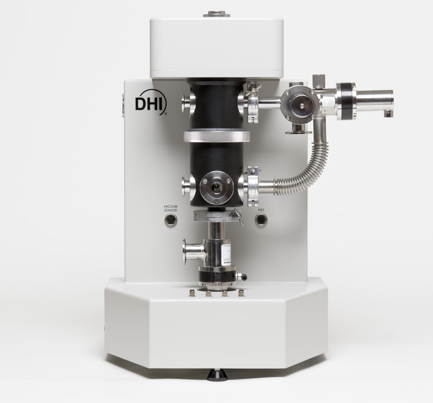

仪器名称: 微压活塞式压力计
相关标准: /
型号规格: FPG8601
测量范围: 0~15 kPa
分辨率: 0.001 Pa
生产厂家: Fluke
描述: FPG 8601采用了活塞式压力计原理:加到活塞缸有效面积上的压力被转换为成比例的力。然而,压力产生的力并不是与重力加速度引起的重量相平衡的,而是由活塞所在的力平衡压力传感器测得的。活塞缸套顶部和底部安装了压力室,可改变被用来定义压力的参考压力(对于表压来说是大气压,对于绝压来说是真空)。在常压下利用高压室和低压室调零压力传感器,剔除活塞的重量以及其它非所测压力的压力因素,使测量压力从零开始。根据活塞缸的有效面积和压力传感器测得的净压力值即可计算出差压值。
技术资料
电源要求FPG8601:85~264VAC,50/60 Hz,最大60 VA
VLPC:85~264 VAC,50/60 Hz,最大70 VA
正常工作温度范围20~26 ℃
环境温度稳定性0.1 ℃/每分钟,最大变化率
重量FPG8601平台:30 kg (66 lb)
FPG8601 终端: 2 kg (4.4 lb)
VLPC压力控制器41 kg (90.4 lb)
尺寸FPG8601平台:53 cm 高×36 cm 宽×35 cm 深
FPG8601终端:12 cm 高×15 cm 宽×20 cm 深
VLPC 压力控制器:31 cm 高×51 cm 宽×53 cm 深
系统控制器运行FPG Tools,Windows操作系统, RS232和 IEEE-488 接口,用于采集FPG 和 DUT 的数据
全压力量程0~15 kPa表压、绝压、绝差压
测试介质氮气或空气
模式转换时间绝压至表压模式:30分钟
表压至绝压模式:1小时
振动与传统的活塞式压力计相同,真空泵必须用软管连接
压力供给活塞-套筒润滑气(FPG8601):700~800 kPa,清洁、干燥的氮气或空气
FPG参考真空(绝压模式):涡轮泵:典型值为378 m3/h,极限压力为8.10-6 Pa
回转式叶片泵:16.5 m3/h,极限压力为0.2 Pa
VLPC压力源:700~800 kPa,清洁、干燥的氮气
VLPC真空:10 m3/h @ 0.5 Pa
驱动气(FPG8601和VLPC):400~700 kPa 压缩空气
压力连接测试高(FPG8601):KF16
测试低(FPG8601):KF16
真空参考(FPG8601):KF25
真空(FPG8601):1/8 in. NPT F
驱动/润滑(FPG8601):1/8 in. NPT F
压力源(VLPC):S1/8 in. NPT F
驱动(VLPC):1/8 in. NPT F
真空(VLPC):KF25
压力测量
全量程0~15 kPa 表压、绝压、绝差压
温度影响监测仪器温度,并在温度变化的速率和大小对性能影响明显时,发出报警。
分辨力标准:0.010 Pa
高分辨力选件:0.001 Pa
典型压力测量
不确定度
标准:
表压、绝差压模式:± (0.020 Pa + 30 ppm 读数)
绝压模式:± (0.025 Pa + 30 ppm 读数)
高分辨力选件:
表压、绝差压模式:± (0.005 Pa + 30 ppm 读数)
绝压模式:± (0.008 Pa + 30 ppm 读数)
绝对模式下的典型残留真空用涡轮分子泵:0.04~0.1 Pa
用回转式叶片泵:0.3 Pa~0.4 Pa
压力控制
控制范围(Pa)表压模式:5个交叠的控制范围
最小压力:0
最小受控压力:0.1 Pa
绝压模式:5个交叠的控制范围
最小压力:0.4~1 Pa
最小受控压力:2 Pa
控制精度标准:
表压模式:± (0.020 Pa + 100 ppm 量程)
绝压模式:± (0.020 Pa + 30 ppm 量程)
高分辨力选件:
表压模式:± (0.005 Pa + 60 ppm 量程)
注:控制精度为最差情况。绝压模式在较低范围时的常数更小。
标称测试容积表压模式:最高20 cc/侧(高和低)
绝压模式:最高500 cc/侧(高和低)
压力稳定时间:1~2分钟,取决于测试容积
活塞模块
标称尺寸直径:35 mm
面积:10 cm2
活塞材料碳化钨
套筒材料碳化钨
安装系统非旋转,独立自定心,中央供气,润滑压力
活塞-套筒间隙对称圆锥形间隙,双锥形,在中央润滑点为6微米,在活塞末端为1微米
润滑气体质量清洁、干燥的氨气或空气,内部调整为40~70 %相对湿度
润滑气体压力表压模式:40 kPa表压
绝压模式:40 kPa 绝压
润滑气流量:< 1 sccm 至高和低压力室
辅助测量
活塞-缸体温度(℃)范围:0~40
分辨率:0.01
不确定度:± 0.1
残留真空(Pa)范围:0 ~ 13
分辨率:0.001
不确定度:± (0.5 % 读数 + 5 MPa)
监控测量
润滑气体温度(℃)范围:0 ~ 40
分辨率:0.1
不确定度:± 0.2
润滑气压力(kPa)范围:0 ~ 200 绝压
分辨率:0.001
不确定度:± 0.1
润滑气湿度(%RH)范围:5 ~ 95
分辨率:1
不确定度:± 10
