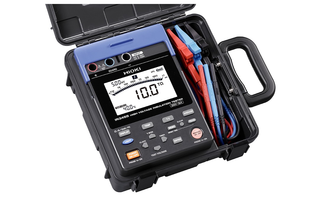

仪器名称: 电子式绝缘电阻表
相关标准: JJG 1005 电子式绝缘电阻表
型号规格: IR3455-30
生产厂家: HIOKI
描述: •用于测量高压设备(变压器、线缆、马达等)的绝缘电阻
•试验电压范围广250V~5kV
•测量范围广,最大10TΩ
•最大PI(极化指数),DAR(介电常数比)的自动计算/显示
•减少手写记录工作的数据存储功能
•新增提高暗处工作效率的白色背光灯
•使用温度范围扩大至-10℃~50℃
试验电压
按照DC 250 V~5.00 kV, (250 V~1 kV时分辨率25 V, 1 kV~5 kV时分辨率100 V设置)
测量范围
0.00 MΩ ~ 500 GΩ (250 V)
0.00 MΩ ~ 1.00 TΩ (500 V)
0.00 MΩ ~ 2.00 TΩ (1 kV)
0.00 MΩ ~ 5.00 TΩ (2.5 kV)
0.00 MΩ ~ 10.0 TΩ (5 kV)
额定测量电压
1 mA (试验电压250 V~1.00 kV), 0.5 mA (试验电压1.10 kV~2.50 kV)
0.25 mA (试验电压2.60 kV~5.00 kV), 短路电流: 2 mA以下
电阻量程
10 MΩ~10 TΩ, 7档量程 (自动量程切换)
基本精度
±5% rdg. ±5 dgt. (试验电压 (设置值) ÷ 100 nA在所求电阻以下)
±20% rdg. ±5 dgt. (试验电压 (设置值) ÷ 100 nA超过所求电阻,试验电压(设置值) ÷ 1 nA在所求电阻以下,或500 GΩ以下)
±30% rdg. ±50 dgt. (试验电压 (设置值) ÷ 1 nA超过所求电压,或501 GΩ~9.99 TΩ)
泄漏电流测量
1.00 nA~1.20 mA, 6档量程(发生试验电压状态时的电流测量)
精度 ±2.5% rdg. ±5 dgt. (量程1 mA)等
电压测量
DC ±50 V~±1.00 kV, AC 50 V~750 V (AC是50/60 Hz),
精度 ±5% rdg. ±5 dgt. 输入电阻10 MΩ以上
温度测量
-10.0℃~70.0℃, 3档量程(使用选件的温度传感器)
基本精度 ±1.0℃ (0.0℃~40.0℃)等
功能
绝缘判断功能(温度补偿,PI/DAR显示,步进电压试验),数据存储,通讯 (USB 2.0, PC应用软件),自动放电,通电警告显示等
显示
LCD "999" dgt. 带背光灯,条形图显示
电源
5号碱性干电池(LR6) ×6,电池组9459, AC适配器9753 (仅限连接AC适配器的状态下,电池充电、通讯等来使用)
连续使用时间(我司试验条件): 5hr (使用5号碱性电池时), 9hr (使用9459时)
体积及重量
260W × 250.6H × 119.5D mm, 2.8 kg
附件
5号碱性干电池(LR6) ×6,测试线9750-01 ×1,测试线9750-02 ×1,测试线9750-03 ×1,鳄鱼夹9751-01 ×1,鳄鱼夹9751-02 ×1,鳄鱼夹9751-03 ×1,USB连接线×1,PC应用软件(CD-R)×1
