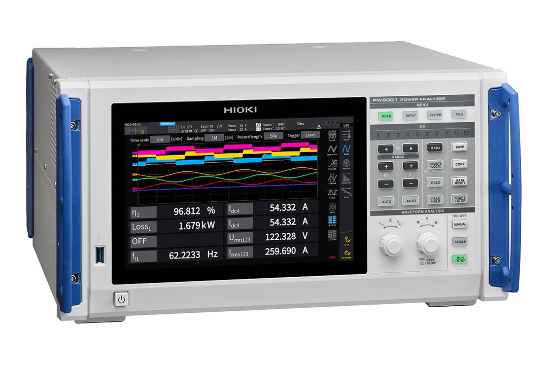

仪器名称: 功率分析仪
相关标准: JJF 2040 功率分析仪校准规范
型号规格: PW8001
生产厂家: HIOKI
描述: •准确评估功率转换效率的高级别测量精度基本精度,±0.03%,DC精度±0.05%,50 kHz精度±0.2%*1
•通过优秀的抗干扰性和功率谱分析功能准确捕捉高频功率损耗,采样率18bit,抗干扰性(CMRR)110dB/100kHz*1
•使用最高精度测量时,数据能够保持1ms更新
•采用2种输入单元构建适合的测量系统
•通过光口实时同步两台主机。最多可测量16ch,对每个ch进行设定分析*2
•自动补偿电流传感器的相位特性
•同时分析4台电机(需选件)
•将测量数据整合到CAN网络(需选件)
•安全评估高压的直流线路
DC 1500 V CAT II/ DC 1000 V CAT III*3
测量线路
单相2线, 单相3线, 三相3线, 三相4线
输入单元数
最大8个单元(单元可混搭)
输入单元种类
U7001 2.5 MS/s 输入单元
U7005 15 MS/s 输入单元
测量频率带宽
U7001: DC, 0.1 Hz 〜1 MHz
U7005: DC, 0.1 Hz 〜5 MHz
采样性能
U7001: 2.5 MHz, 16bit
U7005: 15 MHz, 18bit
数据更新率
1ms,10 ms, 50 ms, 200 ms
功率精度(U7001)
50 Hz/60 Hz: 0.02% of reading + 0.05% of range
DC: 0.02% of reading + 0.05% of range
50 kHz : 0.4% of reading + 0.1% of range
功率精度(U7005)
50 Hz/60 Hz : 0.01% of reading + 0.02% of range
DC : 0.02% + 0.03% of reading of range
50 kHz: 0.15% of reading + 0.05% of range
测量量程
电压: 6 V/ 15 V/ 30 V/ 60 V/ 150 V/ 300 V/ 600 V/ 1500 V
电流: (Probe1) 100 mA〜2 kA, (Probe2) 100 mA〜50 kA
(量程配置根据所使用的电流传感器变化而变化,Probe2仅指U7001)
测量项目
电压(U), 电流(I), 有功功率(P), 视在功率(S),无功功率(Q), 功率因数(λ), 相位角(φ), 电压频率(fU),电流频率(fI), 功率(η), 损耗(Loss), 电压纹波率 (Urf), 电流纹波率(Irf), 电流累积(Ih),功率积算(WP),电压峰值(Upk), 电流峰值(Ipk)
谐波测量:最大分析次数500次
波形记录:记录容量5MWord×((电压/电流)×最多8通道+电机波形)
电机分析(选件):电压、扭矩、转速、频率、转差率、电机功率
功率谱分析、IEC谐波、电压变动/闪变测量
IEC测量模式
符合IEC61000-4-7:2002标准,没有数据遗漏
分析次数:谐波次数 0次~200次 ;间谐波次数 0.5次~200.5次
测量精度:在各频率设定的同步频率范围内,各单元的电压、电流、功率、相位测量精度加算±0.04% of range。 对于10 kHz以上,再加算±0.04% of range
闪变测量
符合IEC 61000-4-15 Ed2.0:2010闪变模式Class F2
测量项目: 短时间闪变值(Pst)、短时间闪变最大值(PstMax)、长时间闪变值(Plt)、瞬间闪变最大值(PinstMax)、瞬间闪变最小值(PinstMin)、相对稳态电压变化(dc)、最大相对电压变化(dmax)、相对电压变化超过阈值的时间(Tmax)
测量范围:Pst, Plt 0.0001 P.U. ~ 6400 P.U. (对数分割为1400份)
测量精度:Pst:±5%(Pst=0.2~5)、dc、dmax:±4%(dmax=4%时)
功能
运算功能(效率/损耗、用户自定义、Δ转换、电流传感器自动相位补偿)
接口
U盘, LAN, GP-IB, RS-232C, 外部控制, 光口, BNC同步, CAN/CAN FD
电源
AC 100 V〜240 V, 50 Hz/60 Hz, 230 VA
体积及重量
约430 W × 221 H × 361 D mm, 约14kg
附件
电源线×1, 使用上的注意事项×1 , 使用说明书×1, GENNECT One (PC应用软件) CD ×1, D-sub25针用的连接器×1 (仅限PW8001-02, -05, -12, -15)
