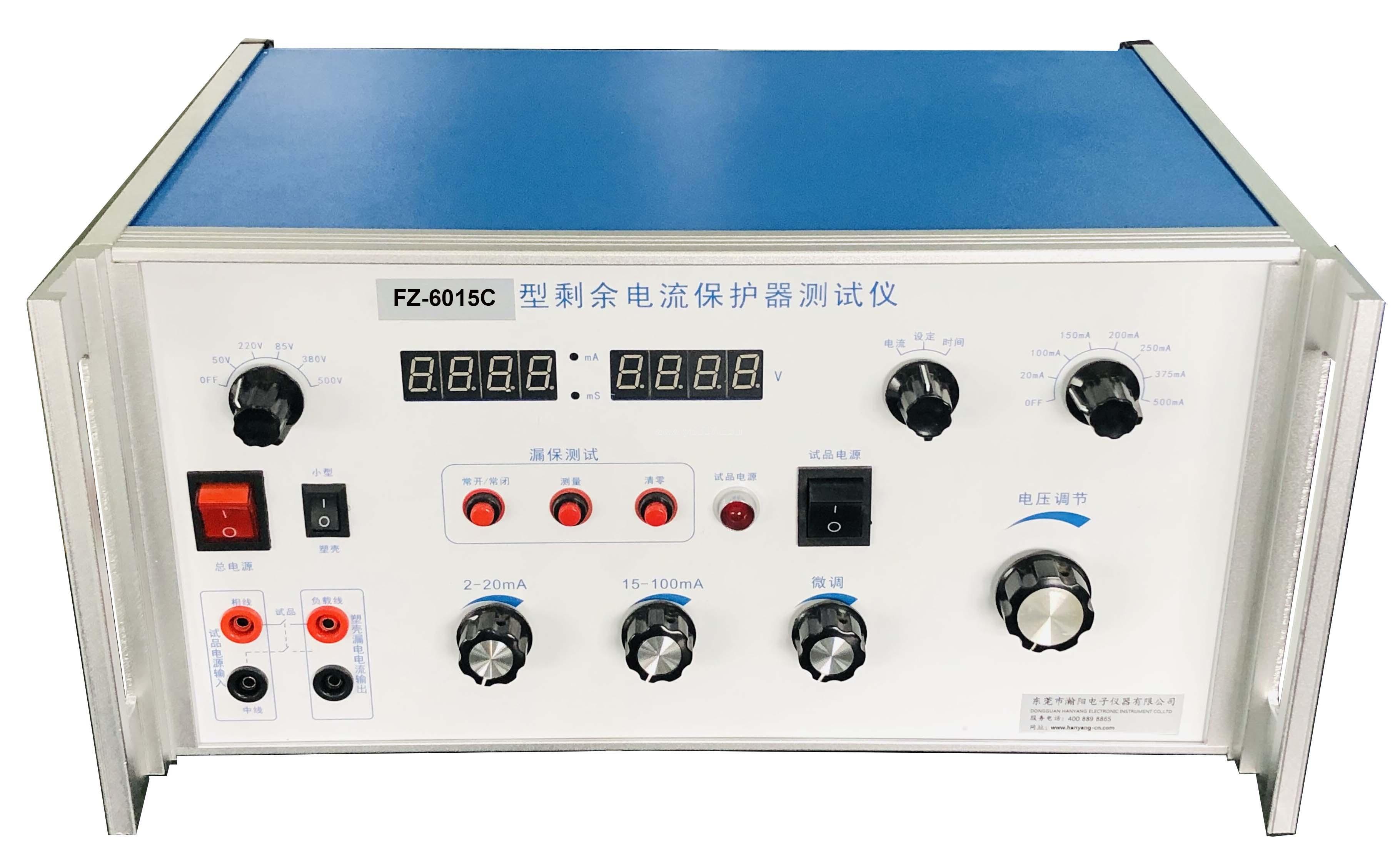

仪器名称: 剩余电流动作保护器动作特性检测仪,RCD检测仪
相关标准: JJF 1283 剩余电流动作保护器动作特性检测仪校准规范
描述: RCD检测仪可以模拟产生剩余电流,是用于检测 RCD的剩余动作电流、剩余不动作电流和不同剩余动作电流下分断时间的计量仪器,RCD检测仪分在线检测型和离线检测型。在线检测型一般用于在线检测供电回路已安装运行中的RCD的动作特性,产生的剩余电流作为检测中 RCD的负载功率被消耗,定点输出的剩余电流用来测量 RCD的分断时间和剩余不动作电流,自动测量功能一般输出步进增加的模拟剩余电流,用来测量 RCD的剩余动作电流。在线检测型RD检测仪输出剩余电流持续时间一般为(40~2 000)ms;离线检测型适合于RCD离线状态下的批量检测,一般具有独立的剩余电流产生回路和输出端口,剩余电流一般可以在输出范围内连续调整且可在较长时间(至 10 s)内或持续输出,具有分断时间和剩余电流测量功能选择。
5.1 分断时间
测量范围:(20~5 000)ms
最大允许误差:
±4 ms,分断时间<40 ms
±10%X读数,分断时间≥40 ms
分辨力:≤1 ms
5.2剩余电流
输出范围:(3~1500)mA
最大允许误差:±(3.5%~10%)X读数
注:
1.以上指标不是用于合格性判别,仅供参考。
2.计量特性以产品技术指标为准。
