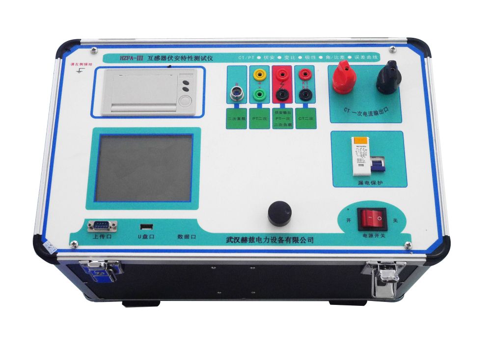

仪器名称: 电流互感器伏安特性测试仪
相关标准: JJF 1584 电流互感器伏安特性测试仪校准规范
技术指标: 在相同的参比电流值下,测试仪在全部量程内的电压测量误差一般不超过±5%。
在相同的参比电压值下,测试仪在全部量程内的电流测量误差一般不超过±5%。
描述: 伏安特性是一种电流互感器二次绕组正弦波电压值与励磁电流值的特性曲线,常用曲线或表格列值形式表示。
测试仪电源输出激励信号,施加到被校电流互感器的二次绕组端子,并测量二次绕组端子的反馈信号,通过数据处理计算得到被校电流互感器的伏安特性曲线及拐点电压和拐点电流等参数。测试仪的测试方式按输出电源频率可分为工频测试法和异频测试法,采用异频法的测试仪需将测量结果归算到工频。
