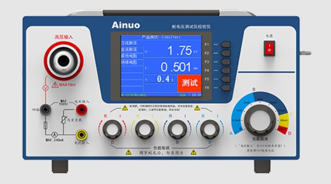

仪器名称: 耐压绝缘测试仪校验仪
相关标准: JJG795 耐电压测试仪检定规程
型号规格: AN16015H
描述: 合规性:符合《JJG795-2016耐电压测试仪检定规程》;
易用性:多档旋钮与色环匹配,易上手、不出错、好使用:
便携性:可选配专业防护拉杆箱,校准装置能水平、竖立放置使用。
电压测量
(0.1000~9.9999)kV;(10.000~15.000)kV;0.0001kV10.001kV;±(0.5%x读数+2V)
电流测量
(0.1000-9.9999--10.000-99.999--100.00-240.00mA;0.0001mA/0.001mA/0.01mA;±(0.5%x读数+0.002 mA)
频率测量
测量范围(45.00-65.00)Hz
误差范围
±0.5%x读数
谐波测量 50次谐波
量程范围 0.50%~10.00%
误差范围 优于1%(绝对误差)
纹波测量
测量范围0.50%~10.00%
误差范围优于1%(绝对误差)
时间指标
1.00s~999.99s,0.01s,0.5%+2个字(10s以上0.2%)
内置负载 使用负载粗调、负载微调时电压不超过1.5kV,连续带载时间不超过30秒
0.5mA(1944.77K2):1mA(944.77K):2mA(444.77k2):5mA(194.77k2);10mA(94.77k):20mA(44.77k);50mA(19.77k2);100mA(9.77k2);200mA(4.77k);
