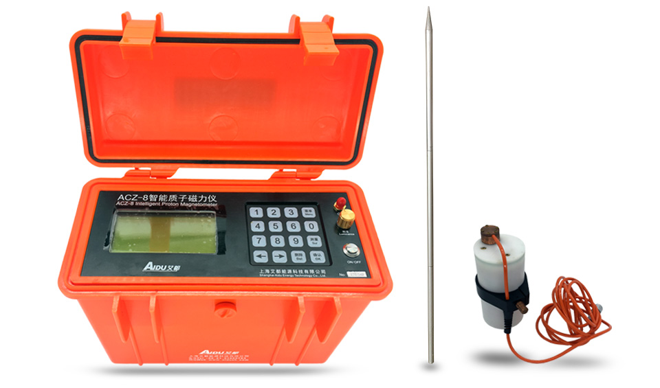

仪器名称: 质子磁强计,质子磁力仪
相关标准: JJF 2229 质子磁强计校准规范
描述: 利用质子在磁场中能级分裂的共振吸收效应测量磁场的磁强计
型号ACZ-8
允许梯度≤8000nT/m
测道数1道(标配,分时梯度测量);2道(选配,同时梯度测量)
量程20000nT-100000nT
分辨率0.1nT
测量精度±1nT
测量速度≤2秒/读数
GPS定位精度<2.5m
存储数据200万个读数,带掉电保护功能
液晶显示128x240图形液晶,带背光
电源14.4V 6800mA 大容量锂电池
探头体积φ75mm*160mm
重量2.75kg
