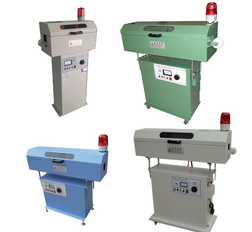

仪器名称: 火花试验机
相关标准: JJF 2239 火花试验机校准规范
技术指标: 1.输出电压
火花机输出电压的最大允许误差一般不超过±5%。
2.峰值纹波因数
直流火花机输出电压的峰值纹波因数一般不超过5%。
描述: 火花试验机(以下简称火花机)主要用于检测电线电缆绝缘线芯的绝缘层质量。火花机一般由高压电源、检测控制装置、试验电极、保护电极、击穿指示器、指示仪表等组成,火花机结构示意图如图1所示。火花机工作时产生一个交流或直流高压,经高压试验电极对线缆进行电性能试验,当线缆存在绝缘缺陷时发生击穿,线缆导体与电极间产生一个放电火花,击穿指示器记录一次击穿次数,火花机发出声光报警信号。根据内部的高压电源,火花机分为直流火花机和交流火花机;根据显示方式,火花机分为指针式火花机和数字式火花机。
