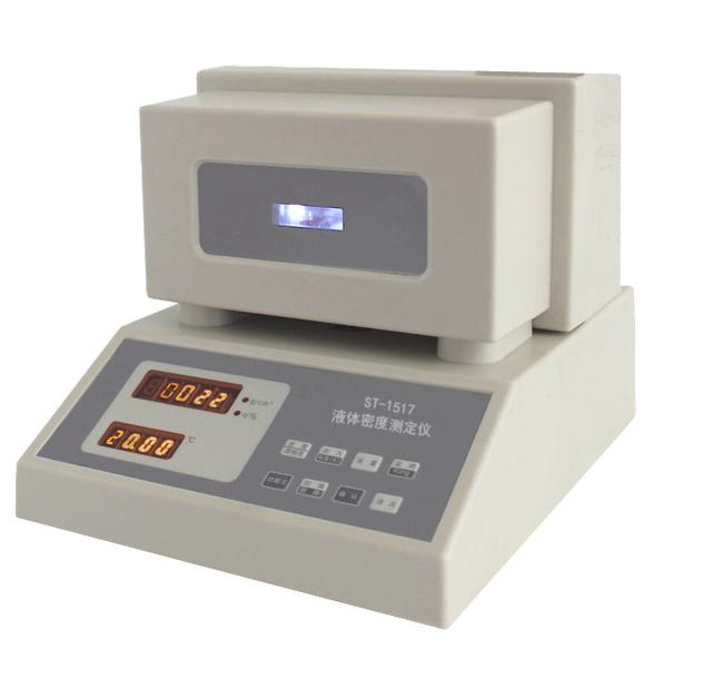

仪器名称: 振动式液体密度仪
相关标准: JJF 2165 实验室振动式液体密度仪校准规范
描述: 实验室振动式液体密度仪主要由振动传感器、温度传感器、数据处理单元、显示单元等组成。当传感器内液体密度发生变化时,其振动周期也相应变化,利用仪器系数按照方程计算得到被测液体在相应测量条件下的密度。
