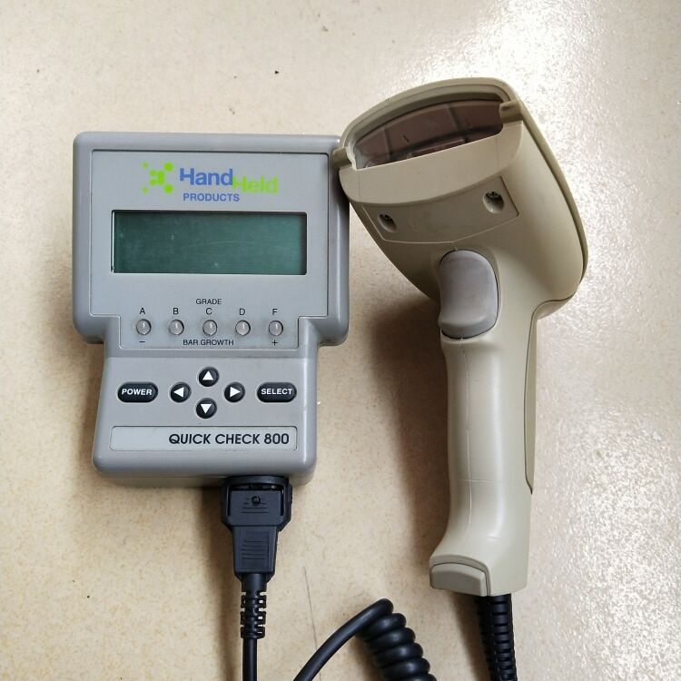

仪器名称: 条码检测仪
英文名称: Bar Code Verifiers
相关标准: JJG 979条码检测仪
描述: 条码检测仪是用于检验条码符号质量的仪器,主要测量条码符号的条/空反射率和条/空宽度。条/空反射率测量范围为2%≤R≤99%:条/空宽度测量范围通常为0.127mmsDs5.700mm。
按照扫描方式,条码检测仪可分为机械位移扫描式和电子位移扫描式两类,前者包括光笔型、自动机械型和激光枪型;后者有CCD(电荷耦合器件)型。
条码检测仪通常由光电扫描器、辅助测长装置和计算机等部分组成。由扫描器光源发出的光束照射在条码符号上,依次移过各条、空,并被条码符号反射。反射光经光学系统投射在光电转换器上,被转变成电信号。扫描过程中,反射光强度随着各条/空反射率的不同而改变,相应电信号的大小也随之变化,电信号的量值与反射率成正比。仪器根据扫描电信号的量值测出各条/空的反射率。当扫描光点或采样区域的中心经过条与空的过渡边界时,扫描电信号电平具有一定特征,仪器据此判定条/空的前后边界,再根据辅助测长装置的计数值,计算出从前边界到后边界的位移量,从而测出条/空宽度的量值。条码检测仪还可以根据有关条码标准的规定对测量值进行分析、判断,给出对被测条码符号质量的评定结果。
