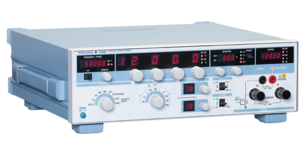

仪器名称: 高精度大量程交流标准电压/电流源
相关标准: JJG 410 精密交流电压校准源
JJG(军工)71 交流标准电压源
JJG(军工)70 交流标准电流源
型号规格: 2558A
技术指标: 交流电压: ± 0.04 %
交流电流: ± 0.05 %
生产厂家: YOKOGAWA
描述: 直观的操作
扫描(电压/电流/频率)
输出划分
直接显示偏差
数字显示输出值
通用电流输出端子
量程的10 ~ 120%
+/- (设置百分比 + 量程百分比))
50/60 Hz
40 ≤ f ≤ 400 Hz
400< f ≤ 1kHz
交流电压
0.03 + 0.01
0.05 + 0.01
0.10 + 0.02
交流电流
0.04 + 0.01
0.06 + 0.01
0.12 + 0.02
量程的1 ~ 10%
+/- (量程百分比))
50/60 Hz
40 ≤ f ≤ 400 Hz
400< f ≤ 1kHz
交流电压
0.013
0.015
0.03
交流电流
0.014
0.016
0.032
高稳定性
交流电压/电流: +/- 50 ppm/h
+/- (设置的20ppm+量程的30ppm)/h
可长时间执行高重复性测量。
宽输出量程
交流电压: 1.00 mV ~ 1200.0 V
交流电流: 1.00 mA ~ 60.00 A
6个电压量程 (100 m/1/10/100/300/1000 ([V]))
4个电流量程 (100 m/1/10/50 ([A]))
发生范围为量程的0 ~ 144%。
宽频率范围
40 ~ 1000 Hz ((频率精度: +/- 50 ppm)
2558A既可以选择50/60Hz(商用)和400Hz(航海和航空)的固定频率,也可选择40 ~ 1000Hz的可变频率。
2558A(50ppm)的频率精度极高,可以用于校准各类频率仪表。
通过内部移相器,可使多台2558A同步。这就意味着可将两台2558A当作精确的电压/电流源使用,用于校准功率计。
