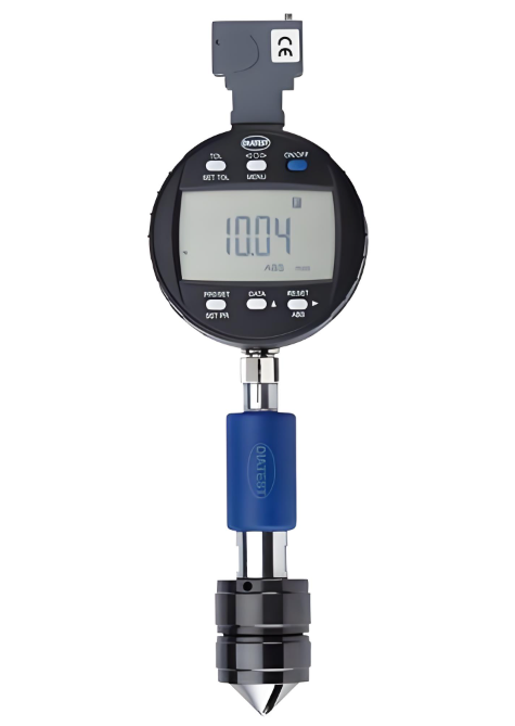

仪器名称: 锥孔端面直径测量表
仪器俗称/别名: 倒角规 内推拔规 直径锥孔测量仪
相关标准: JJF (苏) 212 锥孔端面直径测量表校准规范
测量范围: 上限不大于150mm
描述: 锥孔端面直径测量表又叫倒角孔径规,用于测量倒角孔或锥孔的端面直径。测量原理是通过锥形测头与被测倒角孔或锥孔的端面接触,将测头的垂直运动距离转换为倒角孔或锥孔的端面直径。
锥孔端面直径测量表由指示表、固定套筒和锥形测头组成。按显示分为指针式和数显式两种,其常见外形结构示意图见图1。
