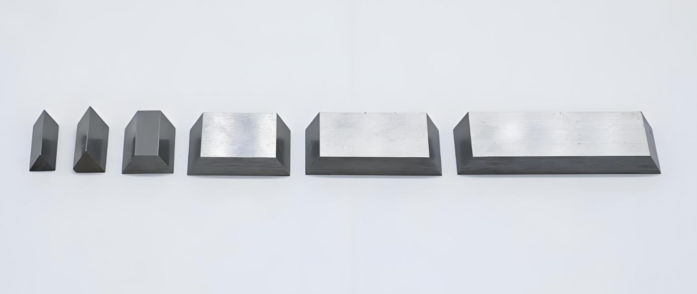

仪器名称: 检定焊接检验尺专用样板
相关标准: JJF(津)88 检定焊接检验尺专用样板校准规范
描述: 检定焊接检验尺专用样板(以下简称专用样板)是校准焊接检验尺宽度尺示值误差的标准器。检定焊接检验尺专用样板一般为底边长度不同的多个样板组成,如图1所示。将专用样板置于平板上,使主尺测量面与样板一边底角顶端接触 ,转动多用尺使内侧面与样板另一边底角顶端接触,如图2所示,用专用样板实际宽度与多用尺上读出宽度值之差作为偏差值。
