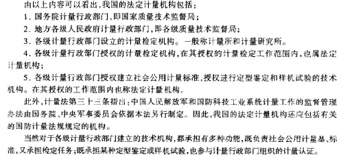

大家仔细推敲理解一下《计量授权管理办法》以下的关键表述吧:
所以说并不是随便哪家单位说自己具备了能力,提交授权申请,政府都会受理的。

今天碰巧在群里看有人发了这个,内容不全,只有三页,若需要可以自己找一下文本。
从这个河南地方规范看,法定计量检定机构除了依法设置的和依法授权的,还有专项授权的法定计量检定机构么?

怎么没有?这份规范是2013年颁布的,您现在再去问一问河南省市场监管局,河南省内有没有专项计量授权向社会开展检定的法定计量检定机构?看他们怎么回答。以下是从河南省市场监管局官网搜到的2017年公布的部分计量专项授权单位,您去问一问,这些专项授权单位,在其授权范围内,算不算法定计量检定机构所开展的业务?

您老是拿支撑自己观点的来举例子。这些一看都是专业计量站,这些我相信是授权的专业性计量检定机构作为法定机构。授权的XXX校准公司呢?这些呢,之前量友不是说河南也给不少校准公司专项计量授权的么?这里面没有看到像“XXX校准公司”这样的单位呢。
