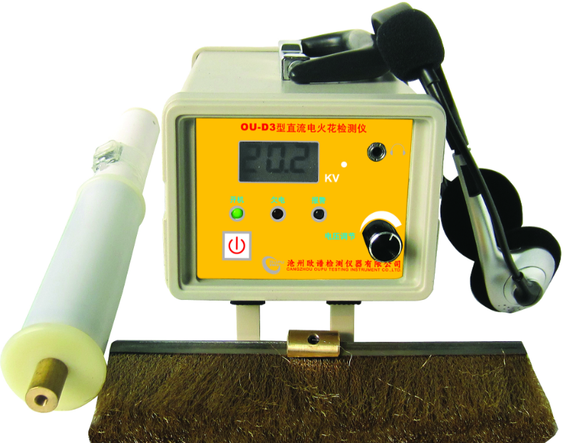

仪器名称: 电火花检漏仪
相关标准: JJF(鲁)101 电火花检漏仪山东省地方校准规范
型号规格: OU-D3
技术指标: 输出电压:0.5kV–30kV 无级连续可调
报警方式:声光双重报警(蜂鸣器+闪光)
描述: 检漏仪主要用于检测被测对象的防腐层质量(防腐材料是否存在气泡或漏点),工作检漏仪低端与被检对象金属端连接,根据防腐层厚度调节输出脉冲电压,由高压发生器输出,匀速刷过防腐层,根据有无报警情况,判断是否存在气泡或漏点。
检漏仪由稳压电路、脉冲调制电路、升压整流电路和高压发生器等几部分组成,由电源提供工作电压,调节脉冲调制电路旋钮,通过高压发生器产生(0-30)kV 连续脉冲高压信号,并在显示器中显示输出脉冲电压值。
