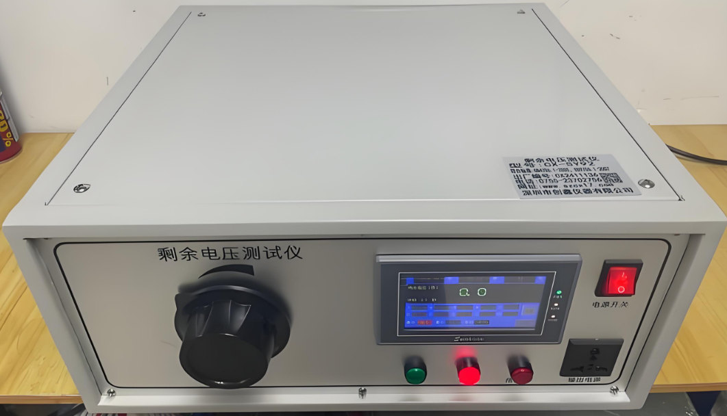

仪器名称: 剩余电压测试仪
相关标准: JJF(电子)0091 剩余电压测试仪校准规范
等级: 0.5级
技术指标: 电压测量范围:直流电压测量范围通常为0-100V(±1%),交流电压范围可达0-250V(±1%或±1.5%)。
测试精度:电压测量精度一般为0.5级,部分型号达到±1%或±1.5%。
测试时间:支持1-99秒可调测试时间,部分型号支持更长时间设定(如99.99秒)。 ‌
报警阈值:残余电压报警值可设为1-100V(±1%),部分设备支持双重阈值判定(如34V/60V)。 ‌
描述: 剩余电压测试仪是专门用于测量家用电器、医疗器械等电气设备断电后产生的残余电压的仪器,其主要由可调压试样电源、峰值断电电路、控制电路、测量电路组成,如图1所示。剩余电压测试仪的工作原理:可调压试样电源给被测电器设备供电,到达设定供电时间后,控制电路发出断电信号,峰值断电电路使试样电源在电压峰值处断电,断电后测量电路在规定的时间进行插脚间剩余电压的测量,当剩余电压测量值超出预置报警电压,仪器发出声光警报,同时根据需要仪器可设定反复循环多次测量。
