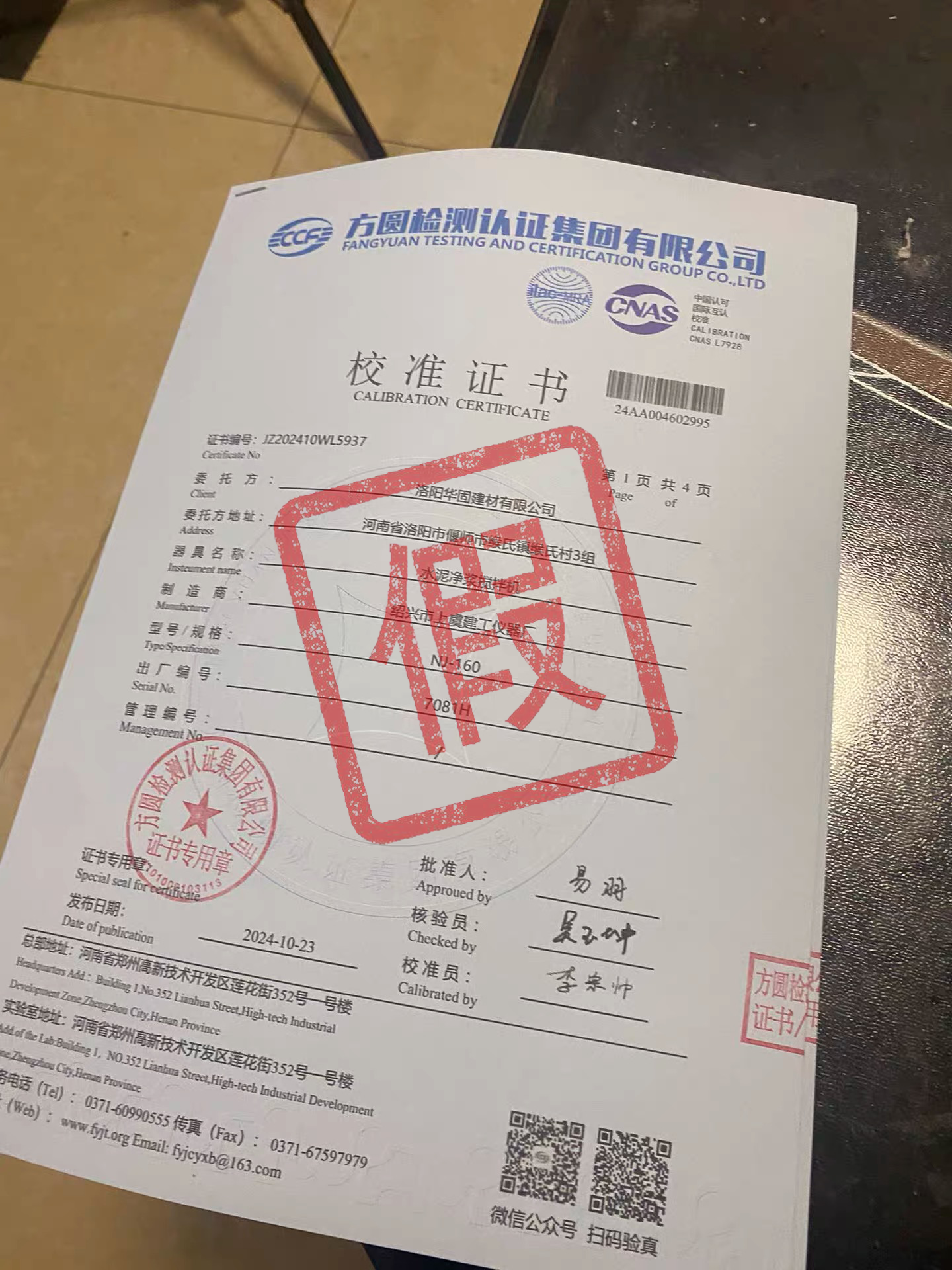

[预警] 警惕“第三方二维码”假证骗局(涉事企业:洛阳华固建材)
八一八 发表于 2025-10-8 13:15:07 | 显示全部楼层 |阅读模式
可疑样本
涉事/持证企业: 洛阳华固建材有限公司
伪造网址: https://h5.hlcode.com.cn/?id=NEhWExe&f=1352972
风险机构: 方圆检测认证集团有限公司(本次受害者是方圆)
证书封面:
⚠️ 风险研判:利用“二维码生成器”制作的静态假报告
1. 骗术技术分析(借壳上位)
本次曝光的验证链接域名为 h5.hlcode.com.cn
  • 平台性质:这是第三方商业平台(如“互联二维码”),任何人都可以在上面上传图片生成二维码。
  • 数据来源:该页面展示的是静态图片或手动编辑的H5,并非来自方圆集团的官方数据库。
  • 逻辑漏洞:正规检测机构绝不会使用公共二维码生成器来发布具备法律效力的证书,必须使用机构自有的溯源系统。
2. 为什么这种更难防?
骗子利用了大平台(如草料、互联二维码)的合法备案域名,绕过了很多企业的防火墙拦截。用户看到域名是正规公司的,容易放松警惕。
一句话识假:
凡是扫码后跳转到 草料二维码 (cli.im)互联二维码 (hlcode) 等第三方工具页面的,100% 是假报告!

太假了,“校准证书”扫码后显示“检验结果合格”
