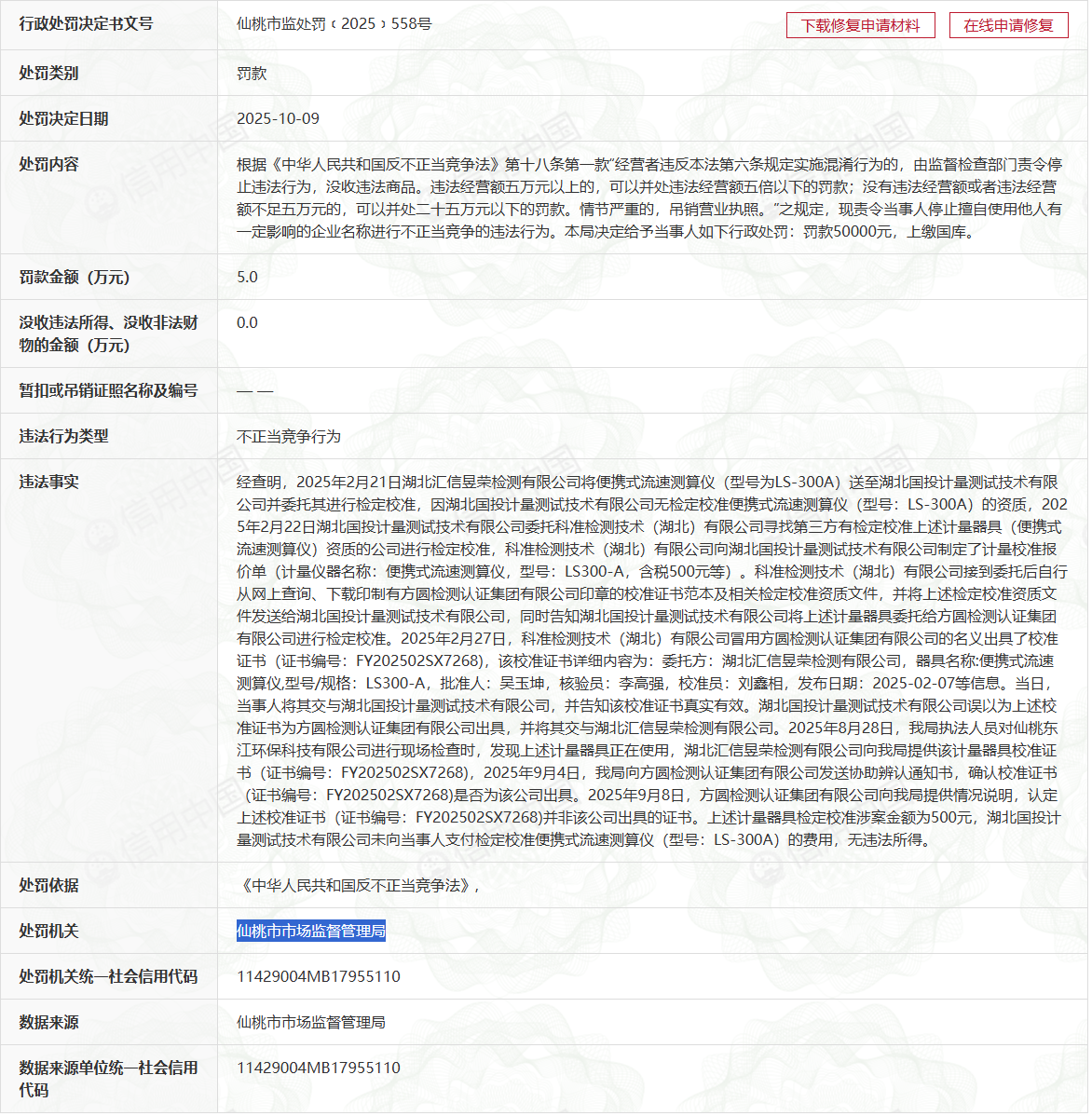

行政处罚
行政处罚决定书文号: 仙桃市监处罚﹝2025﹞558号
行政相对人名称: 科准检测技术(湖北)有限公司
行政相对人代码: 91420100MA7MEJWJ76
法定代表人: 李明
处罚类别: 罚款
处罚名称:
处罚事由: 不正当竞争行为
处罚结果: 根据《中华人民共和国反不正当竞争法》第十八条第一款“经营者违反本法第六条规定实施混淆行为的,由监督检查部门责令停止违法行为,没收违法商品。违法经营额五万元以上的,可以并处违法经营额五倍以下的罚款;没有违法经营额或者违法经营额不足五万元的,可以并处二十五万元以下的罚款。情节严重的,吊销营业执照。”之规定,现责令当事人停止擅自使用他人有一定影响的企业名称进行不正当竞争的违法行为。本局决定给予当事人如下行政处罚:罚款50000元,上缴国库。
处罚依据: 中华人民共和国反不正当竞争法
处罚决定日期: 2025-10-09
处罚机关: 仙桃市市场监督管理局
出处截图:
经查明,2025年2月21日湖北汇信昱荣检测有限公司将便携式流速测算仪(型号为LS-300A)送至湖北国投计量测试技术有限公司并委托其进行检定校准,因湖北国投计量测试技术有限公司无检定校准便携式流速测算仪(型号:LS-300A)的资质,2025年2月22日湖北国投计量测试技术有限公司委托科准检测技术(湖北)有限公司寻找第三方有检定校准上述计量器具(便携式流速测算仪)资质的公司进行检定校准,科准检测技术(湖北)有限公司向湖北国投计量测试技术有限公司制定了计量校准报价单(计量仪器名称:便携式流速测算仪,型号:LS300-A,含税500元等)。科准检测技术(湖北)有限公司接到委托后自行从网上查询、下载印制有方圆检测认证集团有限公司印章的校准证书范本及相关检定校准资质文件,并将上述检定校准资质文件发送给湖北国投计量测试技术有限公司,同时告知湖北国投计量测试技术有限公司将上述计量器具委托给方圆检测认证集团有限公司进行检定校准。2025年2月27日,科准检测技术(湖北)有限公司冒用方圆检测认证集团有限公司的名义出具了校准证书(证书编号:FY202502SX7268),该校准证书详细内容为:委托方:湖北汇信昱荣检测有限公司,器具名称:便携式流速测算仪,型号/规格:LS300-A,批准人:吴玉坤,核验员:李高强,校准员:刘鑫相,发布日期:2025-02-07等信息。当日,当事人将其交与湖北国投计量测试技术有限公司,并告知该校准证书真实有效。湖北国投计量测试技术有限公司误以为上述校准证书为方圆检测认证集团有限公司出具,并将其交与湖北汇信昱荣检测有限公司。2025年8月28日,我局执法人员对仙桃东江环保科技有限公司进行现场检查时,发现上述计量器具正在使用,湖北汇信昱荣检测有限公司向我局提供该计量器具校准证书(证书编号:FY202502SX7268),2025年9月4日,我局向方圆检测认证集团有限公司发送协助辨认通知书,确认校准证书(证书编号:FY202502SX7268)是否为该公司出具。2025年9月8日,方圆检测认证集团有限公司向我局提供情况说明,认定上述校准证书(证书编号:FY202502SX7268)并非该公司出具的证书。上述计量器具检定校准涉案金额为500元,湖北国投计量测试技术有限公司未向当事人支付检定校准便携式流速测算仪(型号:LS-300A)的费用,无违法所得。
