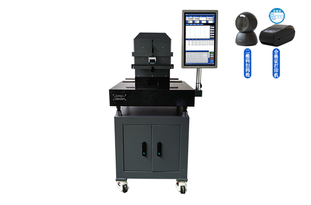

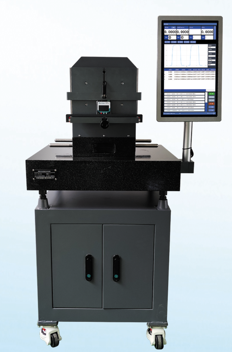

仪器名称: 智慧全自动倾角仪校准装置
相关标准: 《JJF1915-倾角仪校准规程》、《JJF 1550-测斜仪校准规范》
型号规格: ZCQJ-360A型
测量范围: 0~360°
分辨率: 1″
技术指标: 1、测量范围:0~360°。
2、台面尺寸:φ170mm。
3、台面端面跳动:0.02mm
4、台面平面度:0.03mm
5、角位置定位精度:优于±4″。
6、角位置定位重复性:±2″
7、分辨率:1″。
8、垂直度调整范围:±15°
9、单位显示:度、分、秒任意切换,可自定义转换系数。
10、可实时显示试验曲线。
11、无线通讯:wifi、蓝牙。
12、有线通讯:EtherCAT、以太网、RS485、RS232‌。
13、工作温度:20℃±3℃、相对湿度:30%-80%RH。
14、外形尺寸:宽958mm*深667mm*高1352mm。
生产厂家: 无锡梓测拓新计量科技有限公司
描述: ZCQJ-360A型智慧全自动倾角仪校准装置,能快速对倾角仪、坡度仪、测斜仪等角度类仪器示值误差、示值重复校准。既可作为企业用户自用的检测仪器,又可作为计量检测部门的标准设备。
性能特点:
1、工作台面、旋转台主体采用济南青石材,光栅采用进口。
2、显示屏:15.6寸高清触摸屏(电容屏),操作系统:Linux 操作系统。
3、测试种类:可根据需求编辑单点测试、多点自动测试。
4、仪表自带环境温湿度、大气压力测量。
5、设备自带以太网、WiFi可通过局域网将试验数据批量上传至计量管理系统,分析工作并生成证书及原始记录。
6、设备自带以太网、WiFi可通过局域网将试验数据批量上传至三方平台。
7、设备可连接扫码枪,扫描二维码或条形码可提取器具信息,试验参数等,二维码打印机检定完成后可自动打印合格标签。
8、设备配备工装夹具:测斜仪、倾角仪各1套。(可根据客户实际要求定制)
