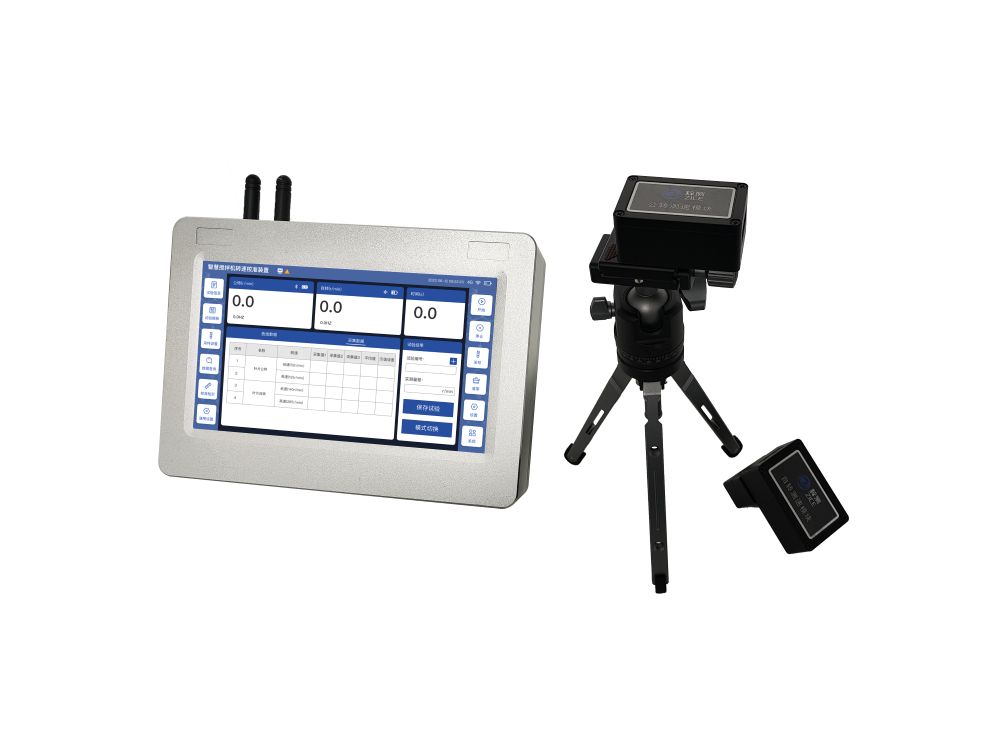

仪器名称: 智慧搅拌机转速校准装置
相关标准: JJF2094-行星式水泥胶砂搅拌机校准规范
JJF(建材)104-水泥净浆搅拌机校准规范
JJF(建材)123-行星式胶砂搅拌机校准规范
JJG(交通)064-沥青混合料拌和机检定规程
JJG(交通)090-乳化沥青稀浆混合料湿轮磨耗试验仪检定规程
型号规格: ZCZSL-3B型
测量范围: (1~10000)r/min±0.1%
分辨率: 0.001r/min
技术指标: 1、转速范围:(1~10000)r/min±0.1%
2、转速分辨率:0.001r/min
3、仪表可同时连接4个转速模块,实现同步测量。
4、通讯方式:以太网、蓝牙5.0、4G、RS485。
5、供电电源:AC220V/50HZ,内置大容量锂电池待机时长12小时。
生产厂家: 无锡梓测拓新计量科技有限公司
描述: 搅拌机转速校准装置是公司根据《JJF2094-行星式水泥胶砂搅拌机校准规范》要求研发制造的。用于对行星式水泥胶砂搅拌机公转、自转速度进行同步测量。广泛用于计量院所、交通机构、科研检测机构。
性能特点:
1、仪表自带环境温湿度及大气压力测量,可实时显示当前环境温湿度及大气压力;
2、可展现多通道实时转速曲线及单通道实时曲线。
3、设备自带以太网可通过局域网将试验数据批量上传至计量管理系统。
4、具有GPS功能,仪表根据GPS经纬度坐标,拾取对应的试验信息,液晶屏就会显示该试验具体信息如单位名称、器具名称、生产厂商、检定日期等。
5、4G传输功能可将测量数据传输至云端并实时传至PC端显示和分析工作并生成证书及原始记录。
6、设备可连接扫码枪,扫描二维码或条形码可提取器具信息,二维码打印机检定完成后可自动打印合格标签。
7、外形尺寸:192mm×136mm×45mm
