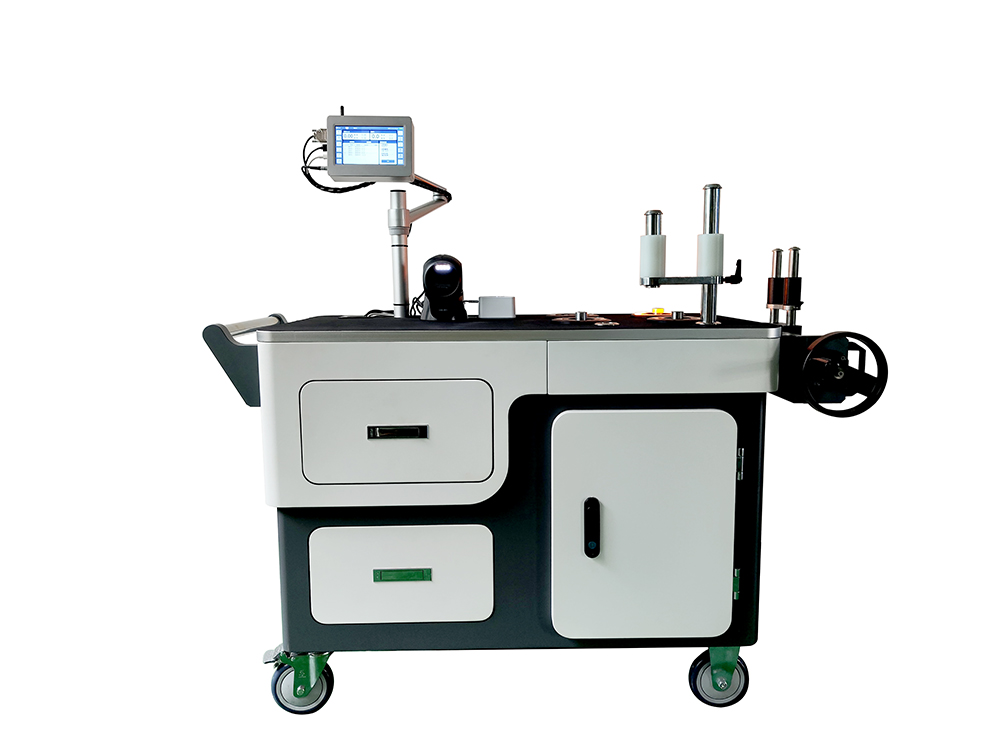

仪器名称: 智慧动态扭矩标定小车
相关标准: JJG707-扭矩扳子检定规程
JJG797-扭矩扳子检定仪检定规程、
JJG 1103-标准扭矩扳子检定规程
JJG 769-扭矩标准机检定规程
JJG 995-静态扭矩测量仪检定规程
JJF 1610-电动、气动扭矩板子检定规程
型号规格: ZCDNJ-500B型
测量范围: 静态(自动扭矩扳手)0.5~200N.m;动态(动态扭矩工具)0.5~500N.m
等级: 0.3级
技术指标: 1、测量范围:
1.1静态(自动扭矩扳手)0.5~200N.m
1.2动态(动态扭矩工具)0.5~500N.m
1.3检定方向:顺时针、逆时针、顺逆时针
2、精度
2.1系统精度:0.3级(自动扭矩扳子检定仪)、0.5级(电动、气动及螺栓拧紧机校准装置)
2.2过载能力:≥120%(FS)
2.3回零误差:±0.05%(FS)
2.4滞后误差:±0.5%
2.5示值复现性:0.5%
2.6示值重复性:0.25%
2.7示值误差:±0.5%
2.8采样频率:≥1500Hz
3、测控系统
3.1单位显示:N·m、N·cm、Kgf·cm、lbf·ft、lbf·in 5种任意切换,可自定义转换系数。
3.2可进行实时跟踪、峰值保持、实时显示试验曲线。
3.3操作系统:Linux 操作系统。
3.4显示屏:7寸高清触摸屏(电容屏)
3.5测试种类:可根据需求编辑单点测试、多点自动测试并可对扭矩扳手疲劳测试。
3.6仪表自带环境温湿度、大气压力测量。
3.7设备自带以太网可通过局域网将试验数据批量上传至计量管理系统。
3.8具有GPS功能,仪表根据GPS经纬度坐标,拾取对应的试验信息,液晶屏就会显示该试验具体信息如单位名称、器具名称、生产厂商、检定日期等。
3.9 4G传输功能可将测量数据传输至云端并实时传至PC端显示和分析工作并生成证书及原始记录。
3.10设备可连接扫码枪,扫描二维码或条形码可提取器具信息,二维码打印机检定完成后可自动打印合格标签。
3.11供电电源:AC220V/50HZ
生产厂家: 无锡梓测拓新计量科技有限公司
描述: ZCDNJ-500B型智慧动态扭矩标定小车即可以对扭矩扳手、电动、气动扭矩板子及螺栓拧紧机进行计量,本装置内置多个传感器,对静态扭矩板子量程覆盖2-200N.m,动态扭矩板子量程覆盖2-500N.m。
4、加载装置
4.1加载方式:手动加载.满足200N.m扭矩扳手的长度。
5、使用环境
5.1使用环境及检测工具类型
5.2最大相对湿度RH:30%~80%。
5.3环境温度:-5℃~55℃
5.4工作电压: AC220V/50HZ,满足相应国家标准
5.5工作环境防潮
6、配件
6.1配置一套内转外和外传内方形转接头,同时提供必需的专用工具、易耗品和备件,所需数量满足两年的正常使用,质保两年。对于动态扭矩配件中应提供螺栓螺母扭矩连接模拟器(包括但不限于高扭矩率和低扭矩率)。
6.2整个装置采取模块化设计思路,可以实现快速拆卸更换,方便送第三方校准,同时应提供相应的保护包装。
6.3装置应能满足JJF 1610-2017《电动气动扭矩板子校准规范》及JJG 707-2014 《扭矩板子检定规程》成交准器具要求。
整车结构:
1、采用“小推车”式结构,所有部件均集成在小车上,整车可轻松推动。车轮采用两活两固式静音大承重轮,活动脚轮为带刹车万向轮;
2、采用钣金结构搭建,台面为 14mm 铝合金,有足够的强度防止因应力产生的变形;
3、台面配备反作用力臂挡靠;
4、装有两个抽屉,用于存放转接头、相关工具;
5、各部件及材料均做防锈处理,整体外观整洁、大方无瑕疵;
6、配备1/4、3/8、1/2等各转接头;
7、传感器与刹车连接采用模块化设计,便于维护及维修
电气性能:
1、采用专用模拟螺栓来动态模拟工具软、硬连接与真实的拧紧性能一致;
2、自带电源,保证一次充满电可工作1周以上;
3、电源接头采用航空接头直插电源充电;
4、显示屏:7寸高清触摸屏(电容屏),操作系统:Linux 操作系统。
5、设备配有二维码扫码枪,标签打印机。可识别样品信息、打印合格标签。
6、配备1拖4传感器切换模块,及状态灯的控制。
7、设备自带以太网,wifi可通过局域网将样品信息,检定数据等,实时同步计量管理平台。
8、每个传感器有个使用灯环,每把工具进入测试阶段时,对应的传感器灯环就会点亮,其他的传感器无法使用,即便误用或者使用也不会对传感器造成损坏。
9、软件为检测机构量身定制,在采集曲线、数据的同时,具备完善的过往计量分析功能以及强大的数据库且多台设备可数据互通(扩展功能)。
10、适配高、低扭矩率螺栓模拟器,每只旋转扭矩传感器均配套一对。旋转扭矩传感器具有扭矩输出功能。同时显示扭矩曲线,且每一次计量数据均可被系统记录
11、平台可局域网部署及云端部署。
供电系统:
1、电池采用全新锂电电池包;
2、电池容量 12AH;
3、可显示电量状态;
4、具有低电量提示功能;
5、具有过充保护功能;
6、电池寿命不低于1500次充放电。
计量管理平台:
计量管理平台是一种集数据录入、处理、分析和报告生成于一体的综合性软件平台,旨在帮助企业实现计量工作的自动化、信息化和智能化,其主要功能包括数据录入与存储、数据处理与分析、报告生成与导出等,广泛应用于各个行业的计量管理工作中。
1、首页:包括登录信息、通知公告、待办事项、审批进度、最近试验、今日试验、试验统计、设备到期等。
2、基本资料:管理试验运行的相关基础资料,委托单位、货位信息、样品信息的管理。
3、设备台账:由于项目上计量器具种类多、来源复杂、有从别的项目调配、有分包自带、有不同地区的采购,建立计量器具台账和器具档案就显得尤为重要,这也是计量器具管理的基础性工作。
4、校准检定:证书编辑支持多种数据录入方式,如设备自动上传、手动输入和文件导入,确保数据的快速、准确录入。证书查看可对证书进行查阅审批。证书打印支持根据用户需求生成各种格式的报告,包括表格、图表等,用户还可以将报告导出为常见的文件格式,方便数据的共享和传输。
5、统计查询与分析:内置多种数据处理和分析工具,可以对录入的计量数据进行自动处理、统计分析、趋势预测等,帮助用户快速获取有价值的信息。
6、质保管理:项目立项与资质管理、校准规范、打印模版等质量数据管理。
7、后勤管理:便于用户进行公司后勤相关数据的管理,如公司发文、信息资料、采购管理、供应商管理等。
8、系统管理:系统运行基础资料管理,角色管理、部门管理、用户管理、菜单管理、系统设置等。
9、客户服务系统:微信系统、二维码进度查询系统、网上查询系统、客户计量器具管理系统、证书核验系统、自助下载系统、投诉与建议等。
