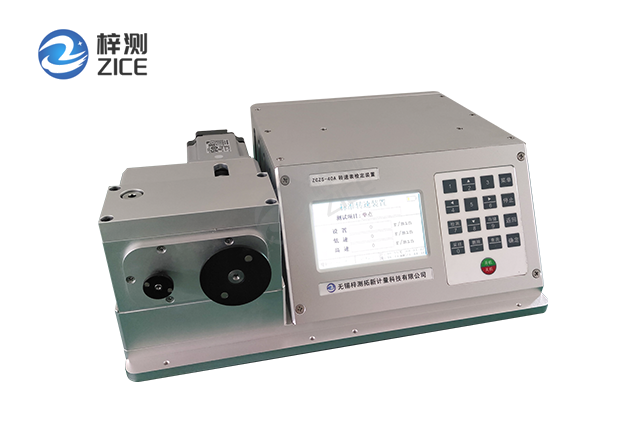

仪器名称: 转速表检定装置
相关标准: JJG 326《转速标准装置检定规程》
型号规格: ZCZS-40A型
测量范围: (10~40000)r/min
分辨率: 0.001 r/min
技术指标: 1. 齿轮变速箱量程:(10~40000)r/min;
2. 转速相对扩展不确定度:1×10-4 ;稳定度1×10-4(k=3);
3. 转速分辨率:0.001 r/min;
4. 内置频标:10MHZ;
5. 频率准确度:5×10-6;稳定度:5×10-6;
6. 齿轮变速箱速比1:10;
7. 供电电源:AC220V±10%,50Hz;
生产厂家: 无锡梓测拓新计量科技有限公司
描述: ZCZS-40A型转速表检定装置是无锡梓测拓新计量科技有限公司最新研制的,该机采用最新的伺服控制技术,结合智能PID控制。由测控系统、转速发生器等组成。主要用于各级计量院所用于转速表校准。
技术参数:
4. 内置频标:10MHZ;
6. 齿轮变速箱速比1:10;
性能特点:
1. 可用于转速、反转保护和超速保护等各种转速仪表和转速测量系统的检定,适用于各种规格的磁电式、磁阻式、霍尔式、电涡流式转速传感器的校验。
2. 配置附件齐全,可对光电式或机械式、手持式、接触式或非接触式等转速表进行校验
3. 可输出标准电信号源,对转速测量的二次仪表单独进行校验。
4. 可单点运行,设定好转速点及时间后设备自动运行。
5. 配置有转速传感器信号输入接口,可在无二次仪表的情况下,对转速传感器单独进行校验。(对于有源转速传感器提供几种类型电压驱动)
6. 配备传感器可标定各类测速电机输出特性。
7. 可程控运行,编辑运行点及时间系统根据设定点自动运行。
8. 采用伺服电机作为转速驱动源,噪音低稳定性好。
