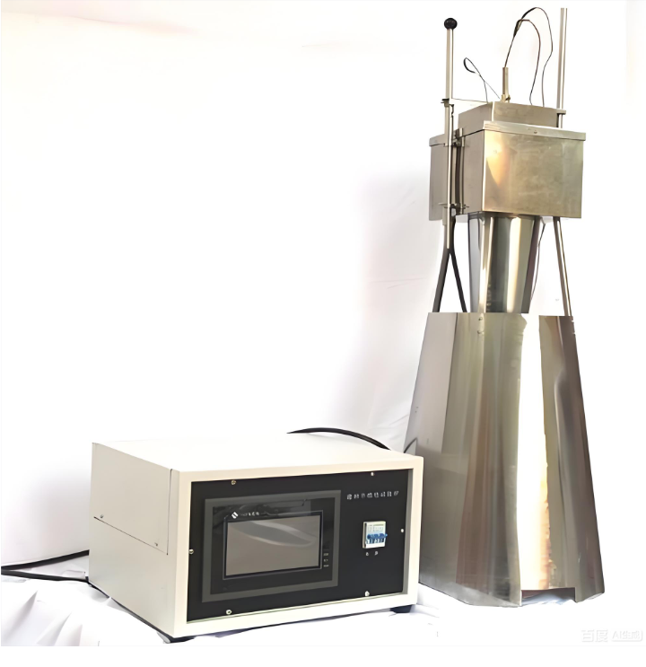

仪器名称: 建筑材料不燃性试验装置
相关标准: JJF 2334-2025 建筑材料不燃性试验装置温度参数校准规范
描述: 建筑材料不燃性试验装置(以下简称"试验装置")用于建筑材料的不燃性能评估,有时也称为建筑材料不燃性试验炉。试验装置由加热炉、空气稳流器、气流罩、支撑架、试样架、悬臂及插人装置组成。加热炉管高(150士1)mm,内径(75士1)mm。炉壁内安装有电加热线圈,外部覆盖隔热层。空气稳流器固定在加热炉底部,气流罩固定在加热炉顶部,试件通过试样架和插人装置悬挂在支撑架上。
