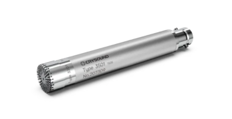

仪器名称: 矢量传声器
相关标准: JJF 2338-2025 矢量传声器校准规范(自由场比较法)
描述: 矢量传声器集成了声压传感器(传声器)和质点振速传感器,能同时测量标量声压和矢量质点振速,通过计算得到声强、声功率等参数来全面描述声场特性,又称为P-U探头、空气声矢量传感器等。矢量传声器的工作频率范围一般为100Hz~10kHz,在多目标声探测等应用中工作频率范围可低至10Hz。
矢量传声器具有体积小、易集成等特点。质点振速传感器具有基本与频率无关的"8"字形指向性,测量过程中可有效抑制环境背景噪声,相较于传统的标量场测量,在噪声源定位与识别应用中具有明显的原理优势,突破了传统声探测系统的最小阵列孔径限制。
根据声学测量的实际需求,矢量传声器常见的是一维传感器和三维传感器。其中,一维矢量传声器包括一个质点振速测量通道和一个声压测量通道,主要应用场景包括定向语音拾取、声阻抗和吸声测量、汽车NVH(噪声、振动与声振粗糙度)测量、工业设备的状态监测和故障诊断等;三维矢量传声器包括三个相互正交的质点振速测量通道和一个声压测量通道,可实现三维声场的完整测量、声场可视化、噪声源定位与识别等功能。
