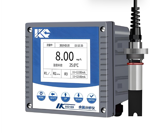

仪器名称: 余氯在线分析仪
仪器俗称/别名: 余氯在线分析仪,在线余氯分析仪
相关标准: JJF 2341 余氯在线分析仪校准规范
描述: 余氯在线分析仪(以下简称分析仪)主要用于自动测量饮用水、地表水、医疗污水和工业废水等水体中的游离余氯和(或)总余氯的含量。
分析仪采用比色法工作原理,游离余氯直接与N,N-二乙基-1,4-苯二胺(DPD)反应后生成红色化合物;当存在过量碘化钾时,总余氯与DPD反应生成红色化合物,根据朗伯-比尔吸收定律,测定其在特定波长的吸收程度进行定量分析。
分析仪主要由自动进样、显色反应、自动检测、数据处理、传输显示等单元组成,
