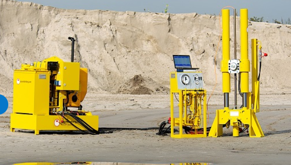

仪器名称: 海洋静力触探仪
相关标准: JJF 2348-2025 海洋静力触探仪校准规范
描述: 海洋静力触探仪是采用电阻应变原理测量锥尖阻力、侧壁摩阻力,利用压阻效应测量孔隙水压力和利用角度传感器测量倾斜角,其主要由静力触探探头、电缆及数据采集仪组成。海洋静力触探仪通过贯人装置将一定规格的静力触探探头匀速地贯人海底土体,贯人过程中将锥尖和侧壁摩擦筒受到的贯入阻力转换为内部各受力轴上的形变,由受力轴形变进一步转换为受力轴上电信号的变化进行测量,并按其受到的锥尖阻力、侧壁摩阻力和孔隙水压力大小,结合倾斜角的测量,评价不同深度的海底土体力学性能,用于海洋工程地质勘察等工作。
