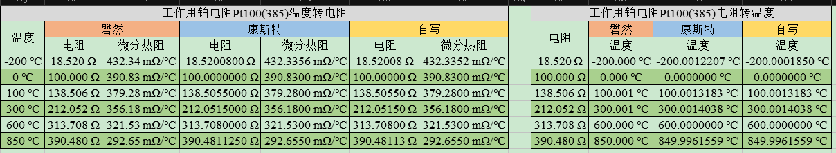

献丑了,小弟做了一个标准铂电阻温度计温度转换电阻和电阻转换温度的表格,只需要输入a4,b4,a8,b8和水三相点的电阻值即可,温度范围为(-189.3542~419.527)℃,会有很小的偏差,但这是我能做到的最好的了,欢迎前辈指点。
补充内容 (2026-1-23 19:07):
我楼下完善了公式,大家可以下载我下面发的,可以几乎完美复现磐然和康斯特的计算结果
补充内容 (2026-1-29 11:36):
五楼的公式更为完善

我完善了公式现在可以几乎完美复现磐然和康斯特的结果
