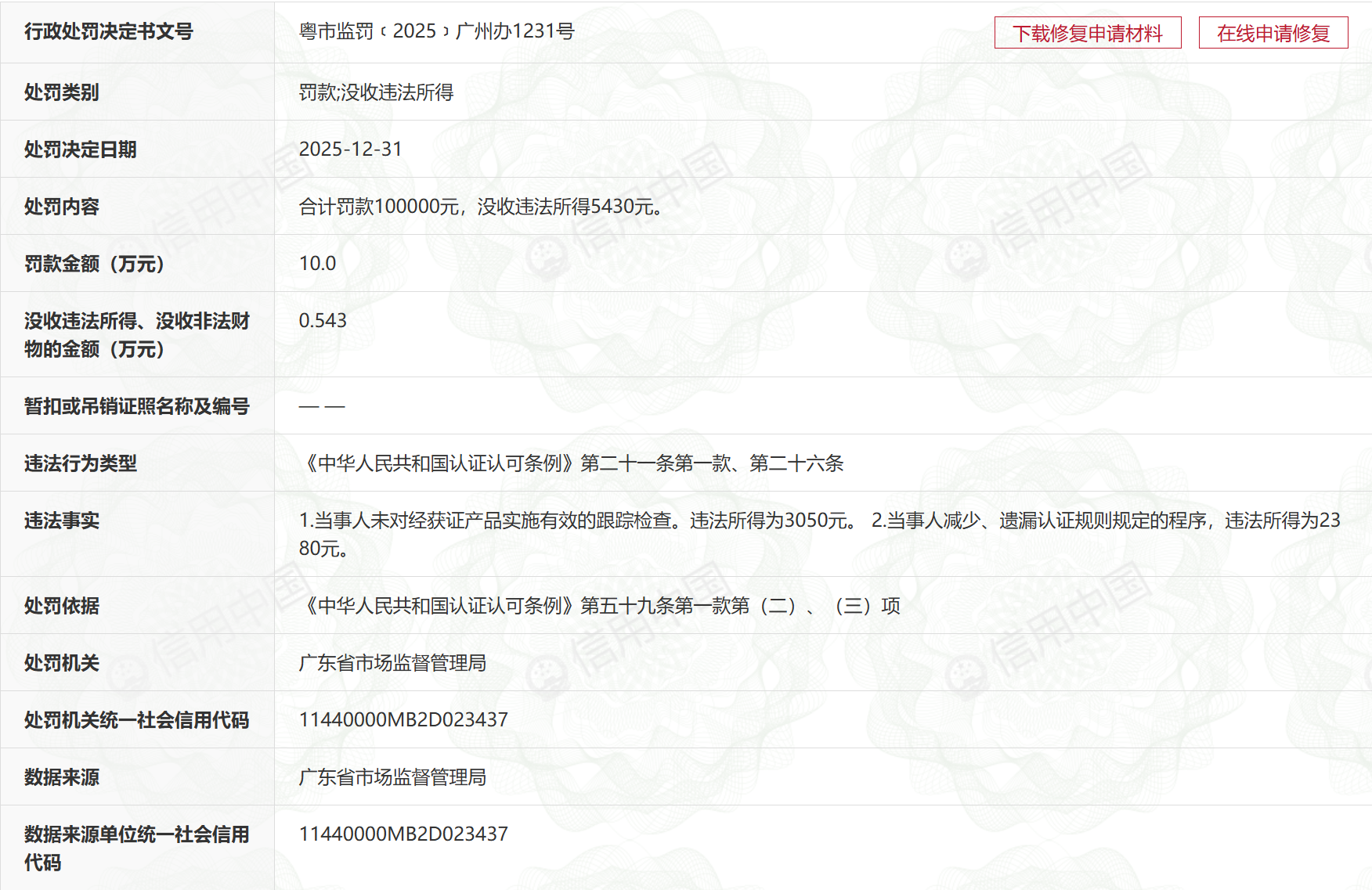

出处截图:
1.当事人未对经获证产品实施有效的跟踪检查。违法所得为3050元。 2.当事人减少、遗漏认证规则规定的程序,违法所得为2380元。
