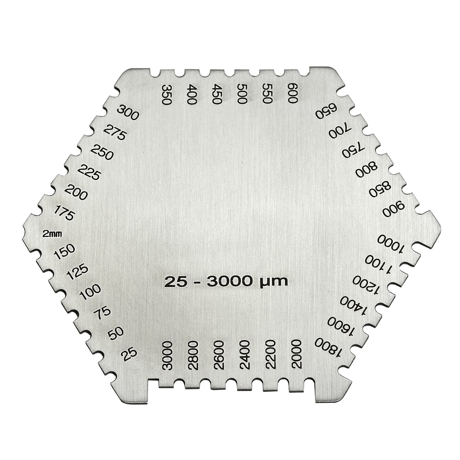

仪器名称: 湿膜厚度测量规
仪器俗称/别名: 湿膜梳,油漆湿膜测厚仪,梳规湿膜卡,湿膜片厚度规
英文名称: Wet Film Thickness Gauges
相关标准: JJF 1484 湿膜厚度测量规校准规范
型号规格: /
测量范围: (0~3000)μm
等级: /
分辨率: /
技术指标: /
描述: 湿膜厚度测量规是一种用于测量湿膜厚度的量具。按结构型式分为梳规和轮规两种
梳规是一种由耐腐蚀材料制成,边缘排列一系列矩形齿的量规。其每边两端形成一条基线,沿着该基线排列的齿顶与基线形成了一个用于测量湿膜厚度的高差系列。常见有正方形、正六边形等,结构型式见图1,主要用于测量平整或轻微弯曲表面的湿涂层
厚度。轮规是一种由耐腐蚀材料制成,且由两个相同直径与一个较小直径的轮缘组成的量规。具有相同直径的轮缘同心且外侧标有刻度,每刻度表示该位置较小轮缘(工作面)与同心轮缘(基准圆)间高差所对应的厚度标称值。结构型式见图2,主要用于测量平整或均匀弯曲表面的湿涂层厚度。
