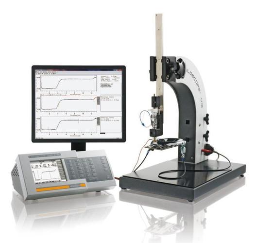

仪器名称: 电解式(库仑)测厚仪
仪器俗称/别名: 库仑测厚仪、电解测厚仪、多层镀层测厚仪
英文名称: Electrolytic (Coulometric) Coating Thickness
相关标准: JJF 1707 电解式(库仑)测厚仪
型号规格: /
测量范围: (0~20)μm
等级: /
分辨率: 0.1μm,0.01μm
技术指标: 仪器镀层厚度测量的相对示值误差应不超过±10%。
仪器镀层厚度测量的相对示值重复性应不超过5%。
描述: 电解式(库仑)测厚仪,又称电解式测厚议、库仑测厚仪,是一种破坏式测量导电性金属镀层厚度的常用仪器。电解式(库仑测厚仪依据法拉第定律设计,测量原理是基于镀层的恒电流阳极溶解(退镀)。电解式(库仑)测厚仪对被测金属镀层进行局部阳极溶解,通过计算溶解阳极镀层所需的电量来进行镀层厚度的测量。
