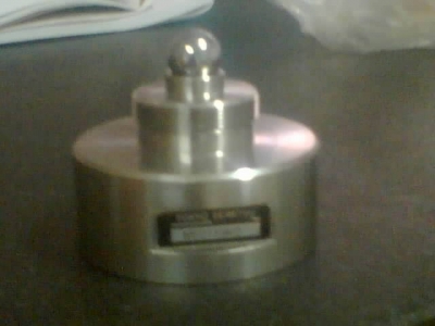

王科峰 发表于 2008-5-31 15:30:41 | 显示全部楼层
圆柱度标准器件照片
QQ:47364502.我们可以讨论一下
