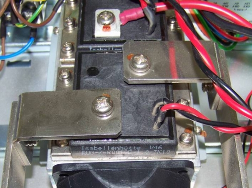

博计的7550是用了VHP-4电阻,是Vishay的TO-3封装的4端子大功率电阻,分流得到的电压用3296调整到ICL7135的!准确度是不容易保证的!还有100A-250A两档用了大的分流器,没仔细看是哪家造的! ...
gaobingic 发表于 2010-1-4 11:31
200A档的分流电阻(和20A的)是德国ISABELLENHUETTE造的,以前有人贴过内部图,型号是RUG-Z,具体型号是RUG-Z-R00105-1.0-TK10,其中R00105是阻值(1.05毫欧),1.0是偏差(1.0%),TK10是温度系数(10ppm/C)。
这个1.05是故意的,可以并联调整。RUG-Z的TCR也有更好的例如1ppm/C。
7550里面的ICL7135仅仅用于显示参考,真正输出是有端子的。

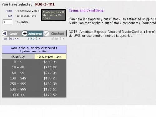

补充,Rug-Z R001有卖的,以前查过,1%允差的并不太贵
