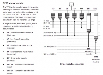

TP20侧头最长能接多长的加长杆和测针,加长了对测量精度有 多大的影响?我准备加长100,在装一个45长的测针,孔太深,阶梯孔,用星形测针是不是可以改善意外碰测针的问题?

你这样的 不行  需要TP200
TP 20 只能加长20好象
真诚 发表于 2008-7-24 18:26:29 | 显示全部楼层
TP20加长杆可以加长到30MM,厂家告诉我的!你可以TP200!

我发了个TP20的卡在论坛上  你可以下来看看 上面有TP20的摸快组合  好象有那中加长的连接竿  不是测竿 侧竿就只能到30MM

TP20的moudle只能接30mm以内的连接杆,A0B0方向可以再长点。
mack125 发表于 2008-9-16 08:27:53 | 显示全部楼层
TP20可以接50MM的加长杆(和TP20一样大小的东东),标准测力的针长度可以到30MM的,中测力的可以接50MM。
测针超过理论长度越长误差越大,但都只是理论数据。实际测量的时候根据公差要求是可以灵活的适当的变化。主要还是看工件的公差要求。另外在超过理论长度的时候用(和TP20一样大小)连接杆比加长测针的精度高。在实际测量的时候A0B0状态针长度还可以加长20MM左右。公差比较大(0.05MM以上)单方面加长20MM是没问题的。

TP20可加30长接杆,过长后误差超过公差就没意义

yj407 发表于 2009-8-25 20:49:40 | 显示全部楼层
延长杆加到200长,就是TP200的吸盘都受不了,建议楼以后不要这样使用了。

TP20加长到50时,精度就会大大降低,最佳长度在20以内。TP200加长到100时精度就会大大降低,最佳长度在50以内。
zhyhqgg 发表于 2010-2-22 13:22:26 | 显示全部楼层
加长见图!!!!!!!!!!!!!!
