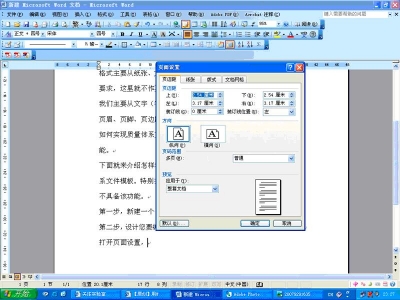

    第一步,新建一个Word文件。
    第二步,设计您要编辑的文档的边距参数(装订线、页眉、页脚、页边距)。
    打开页面设置,我设的参数是上边距4.12cm,下边距2.5cm,左边距3cm,右边距3cm,装订线0,位置:左,设好后确定。如图:

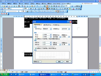

 楼主| yql 发表于 2008-6-12 18:52:26 | 显示全部楼层

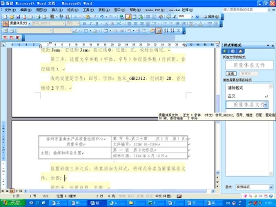

    第三步,设置文字参数(字体、字号)和段落参数(行间距、首行缩进)。我的设置是字号:四号,字体:仿宋_GB2312,行间距28,首行缩进2字符。如图:
[ 本帖最后由 yql 于 2008-6-12 19:01 编辑 ]
 楼主| yql 发表于 2008-6-12 18:53:54 | 显示全部楼层
    设置好前三步之后,将其添加为样式,将样式命名为“质量体系文件”,如图:

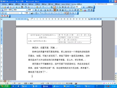

    第四步,设置页眉、页脚。
我单位的质量手册页眉是表格,那么就先划一个表格然后粘贴到页眉处,如图,可能大家发现了,表格下面有一道很丑的横线,如图:
[ 本帖最后由 yql 于 2008-6-12 19:02 编辑 ]

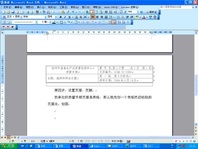

 楼主| yql 发表于 2008-6-12 18:55:44 | 显示全部楼层
    这种情况坚决不允许出现在我们的质量手册里,怎么办,把它取掉。使页眉处于可编辑状态,选中页眉下的段落标记,然后点击格式菜单,选择“底纹和边框”项,将边框和底纹该为无边框,如图:
 楼主| yql 发表于 2008-6-12 18:56:34 | 显示全部楼层
    再来看下,横线是不是没有了?如图:

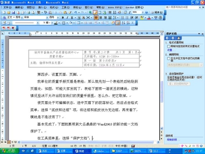

    基本完成了,下面就要用到大名鼎鼎的Word2003的新功能-文档保护了。
    在工具菜单里,选择“保护文档”。如图:

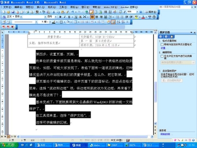

 楼主| yql 发表于 2008-6-12 18:57:56 | 显示全部楼层
    选择可供编辑区域,如图:
[ 本帖最后由 yql 于 2008-6-12 19:03 编辑 ]
 楼主| yql 发表于 2008-6-12 18:58:28 | 显示全部楼层
    将格式设置限制打勾,并点击设置,选择我们之前编好的样式:“质量体系文件”,然后确定。将编辑限制打勾、例外项选每个人,然后启动强制保护输入密码即可。效果就是这样子,如图:
