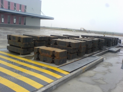

俺没做过与衡器计量相关的工作.但计量测试所来我公司下厂检定时,偶尔也看过类似的检定过程.像电子天平(或案秤)的检定,计量所人员在检定时有一个细节,将同一砝码先后放置在天平圆盘上四个沿圆周均布的点上,好像是检偏心误差之类的指标.
        因此,俺也认为,汽车衡的检定过程中也一定有如上类似的操作(是类比,如果不对,各位专业量友不要见笑).
        在以上上传的几张图片中,2楼和3楼的方法对砝码放置位置及所有砝码质量质心的控制应该可以做到很精确.但8楼的方法中,这一点上显然做的不够严谨.因此,想唐突的问一下:当汽车驼上叉车及专用砝码后,其重心相对汽车衡平台中心的相对位置如何保证?是计算出来的么?是不是相关规程上对检定时砝码质量中心与汽车衡平台中心的相对位置没有要求?
       如果是以上两种方法来我公司检汽车衡,  我会认为2楼的方法比较正规.

流连 发表于 2008-6-24 17:54:10 | 显示全部楼层
也发汽车衡检定现场
严格按照规程检定。
全部砝码
全部砝码

kendyma 发表于 2008-6-21 21:36:40 | 显示全部楼层
我先来一张
大家看看,呵呵,1t*10 20kg*n个

流连 发表于 2008-7-31 14:31:49 | 显示全部楼层
原帖由 方建国 于 2008-7-24 17:18 发表
我是县级技术机构的,看到各位的照片真是大开眼界,一个单位有100吨的砝码,你们每年的检定费得多少,能包的住本吗?我们这80吨以下的地中衡检定费是2000不到。 ...
我们执行江苏省收费标准:一般在每吨50元。100吨汽车衡每年两次就是10000元,我们单位40台(最小的80吨,最大的150吨)就是40万。因为我们有按规程检定的条件,不跟他们讲价,几年下来大家都认可了我们的检定质量,价格就不成问题了。我们还收到了很多维修费。
购买砝码是按吨计算价格的,要什么形状根据你的需要,一般是4000元一吨,但要考虑钢材涨价因素。100吨砝码40万元,能用好多年,还要考虑检定费用,我们是每吨400元(包括油漆、调整费),还有送检的运输费,你自己核算去吧。
rocky 发表于 2008-8-3 10:09:13 | 显示全部楼层
我也发二张
上海大和
梅特勒-托利多
方砝码1t/个
[ 本帖最后由 rocky 于 2008-8-3 10:12 编辑 ]
